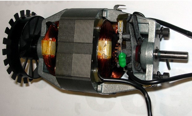

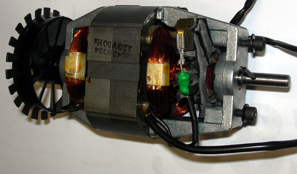

Ciao a tutti, dovrei sostituire il motore alla mia macchina per cucire. Trattandosi di un modello vecchiotto i ricambi sono difficili da trovare. Ho trovato il motore di un altro modello di macchina che è compatibile meccanicamente ma a differenza del mio ha 3 fili anzichè due. La "stranezza" -almeno per me- è che una delle spazzole è collegata solo ad uno dei 3 fili.

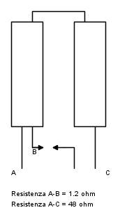

Ho ricavato lo schema dei collegamenti e le resistenze tra i vari fili delo statore. Nello schema le due frecce indicano le spazzole.
Qualcuno ha idea di come collegarlo ?

La butto lì.. uno dei rettangoli rappresenterebbe un avvolgimento di campo in serie, e l'altro in parallelo. Il secondo in linea di massima stabilizza i giri specie a vuoto. Ci sarebbe da fare un confronto col vecchio motore, sia senza alimentare che in funzione.

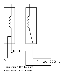

Potresti provare ad usare questo schema, che in pratica è un collegamento normale in serie.
Però darei una controllata a quel collegamento A-B con 1,2 ohm è un po' strano, hai azzerato il multimetro ?
-Potrebbe essere un collegamento diretto ? E ti segna un po' di puntali ?
-Potrebbe esserci un fusibile termico all'interno?
Del motore vecchio, cosa hai che non trovi, le spazzole??

@ Ecotan: il vecchio aveva solo due avvolgimenti da 22 ohm ciascuno.

Non ho misurato quei due aggeggi verdi in serie alle spazzole. Si direbbero delle induttanze e guarda caso hanno resistenza 1.2 ohm
. Domani prendo il variac e vedo come si comporta col tuo schema. Grazie della dritta per il momento.
Al vecchio motore si è disintegrato uno dei supporti pressofusi del'albero. E' sicuramente un difetto di materiali, la zama si è letteralmente sbriciolata. Il motore che ho recuperato ha le stesse dimensioni esterne ma i supporti e gli interassi dei supporti sono diversi rispetto all'originale, oltre alla parte elettrica "strana"
