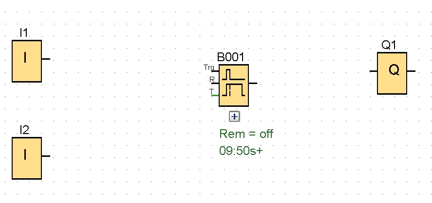

Bando alle ciance e partiamo col nostro esempio banale, trasciniamo sul piano dello schema due ingressi e li lasciamo sulla parte sinistra, un uscita che andiamo a posizionare più a destra possibile, ed un "timer spegnimento ritardato" che posizioniamo al centro tra gli ingressi e le uscite.
Come già avrai notato, in automatico il sw provvede a dare un numero crescente agli elementi che utilizzi.
Se fai lo zoom sopra al B001 (ctrl+rotella mouse) noterai che alcuni piedini sono Neri ed uno è Verde, i piedini NERI di sinistra riportano delle sigle significative; nella fattispecie il "timer" usato ha le sigle Trg ed R che indicano il Trigger ed il Reset, mentre il pin di destra che non ha indicazioni ed è l'uscita, il pin VERDE che ha il marchio T è un pin fittizio, fisicamente non lo puoi collegare a nulla, ma serve per ricordare che alcune funzioni speciali (tipo la funzione "testo di segnalazione") possono prendere da quel blocco alcune informazioni da poter usare per altre funzioni.

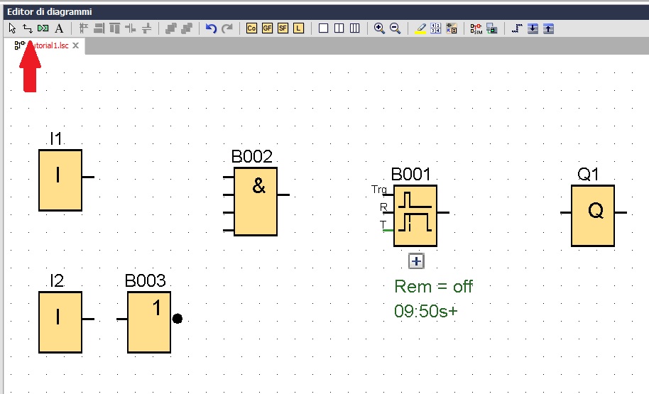

dalle "funzioni di base" aggiungiamo un blocco "AND" ed un "NOT", rispettivamente B002 ed B003,
premiamo il tasto funzione F5, o cliccando col mouse in altro sull'icona con la doppia freccia "connettore" per passare alla modalità collegamento.
Per collegare due punti devi cliccare e trascinale il collegamento fino al pin di destinazione
clicca col sinistro del mouse e tieni premuto sopra al pin nero dell'ingresso I1 e trascinalo al primo ingresso in alto a sinistra del blocco AND B002 e rilascia il mouse.
Stessa cosa con ingresso I2 ed il Blocco NOT B003, procediamo collegando il blocco Not al secondo ingresso della porta and B002, colleghiamo l'uscita della porta And al pin TRG del blocco B001, colleghiamo l'uscita del blocco B001 con l'ingresso di Q1 (il pin a Sx).

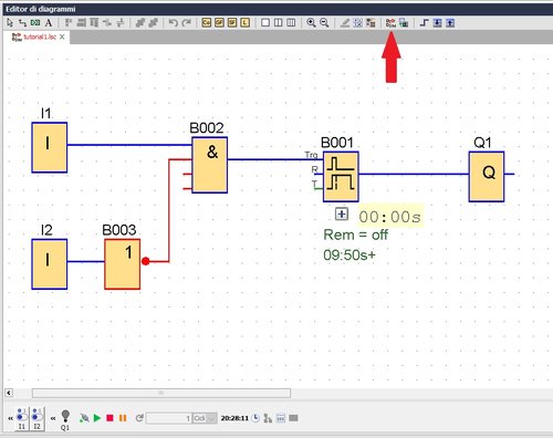

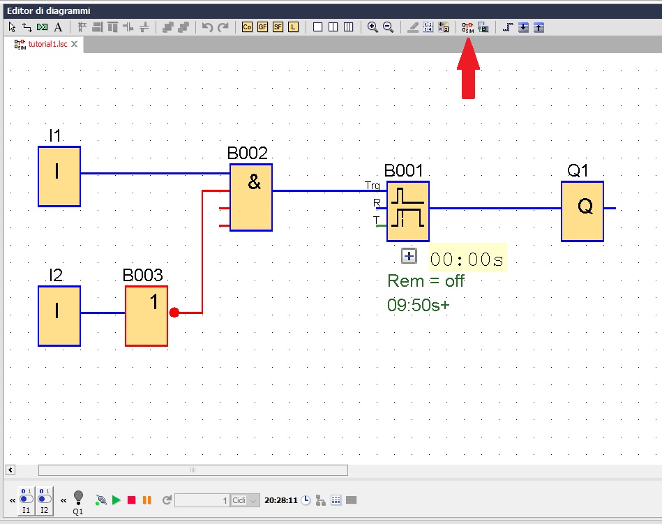

Bene è tempo di simulare, per cui Tasto funzione F3, oppure menu Strumenti, e poi Simulazione.
Appena entri in simulazione i contorni dei blocchi cambiano colore, da nero diventano o blu o rossi, per indicare se sono a lv logico basso(blu) o alto(rosso).
Verifichiamo il nostro caso "L'uscita Q1 si attiva per 10 secondi se Pulsante1 alto e Pulsante2 basso".
Le porte non usate della AND B002 vengono poste alte in automatico dal SW
I2 è blu quindi è basso, passando per la NOT diventa alto, verificando l'ingresso 2 della AND
premendo su i1 portiamo anche l'ultimo ingresso alto, attivando l'uscita della AND.
il Trigger viene portato alto, l'uscita Q1 Viene attivata, perfetto, ma perché non si spegne?
Ecco il problema, il timer non parte con il conteggio fino a quando il pin del trigger non passa da alto a basso,
per cui ora premiamo di nuovo I1 per portarlo basso, e finalmente il conteggio parte.
