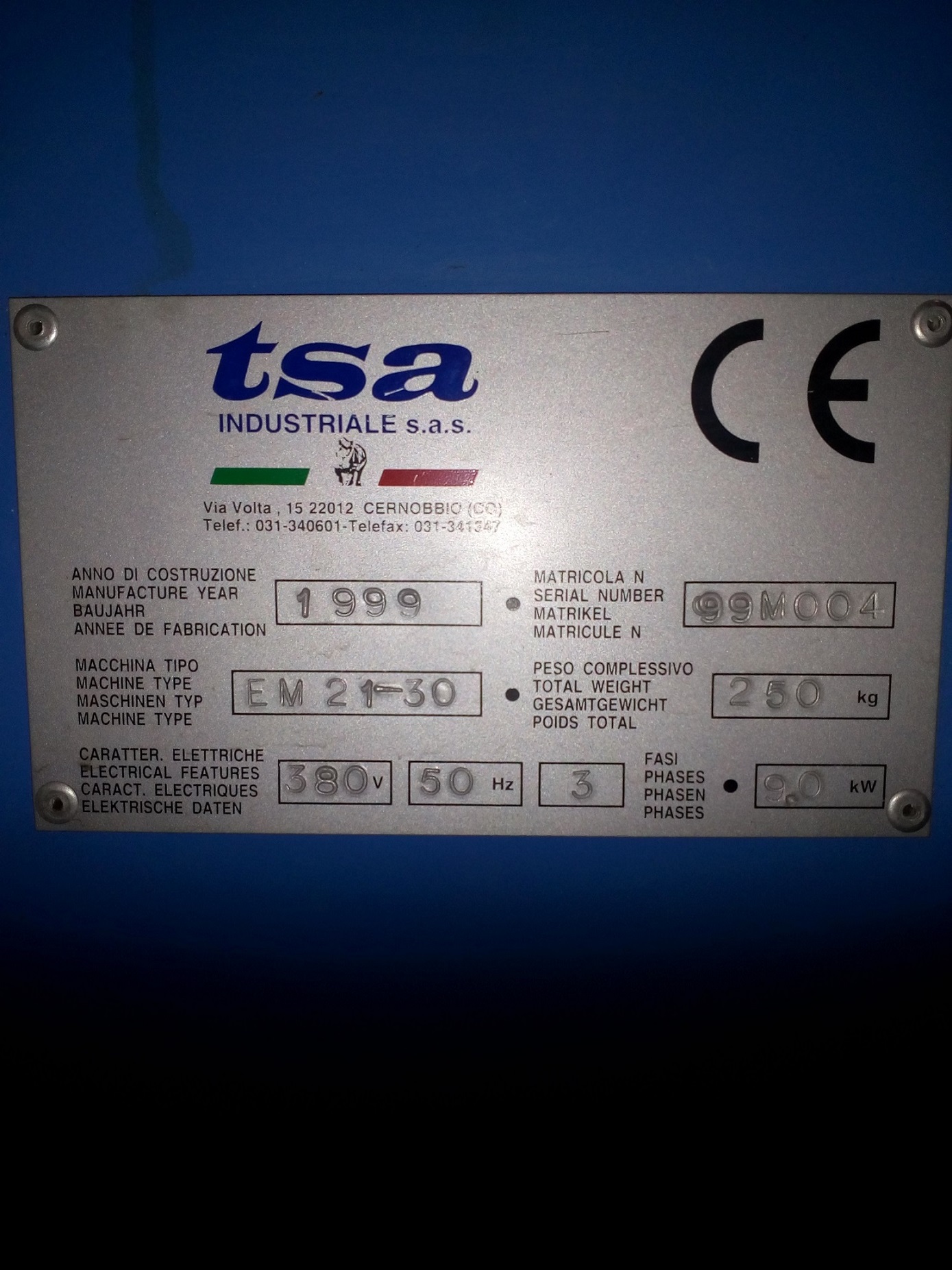

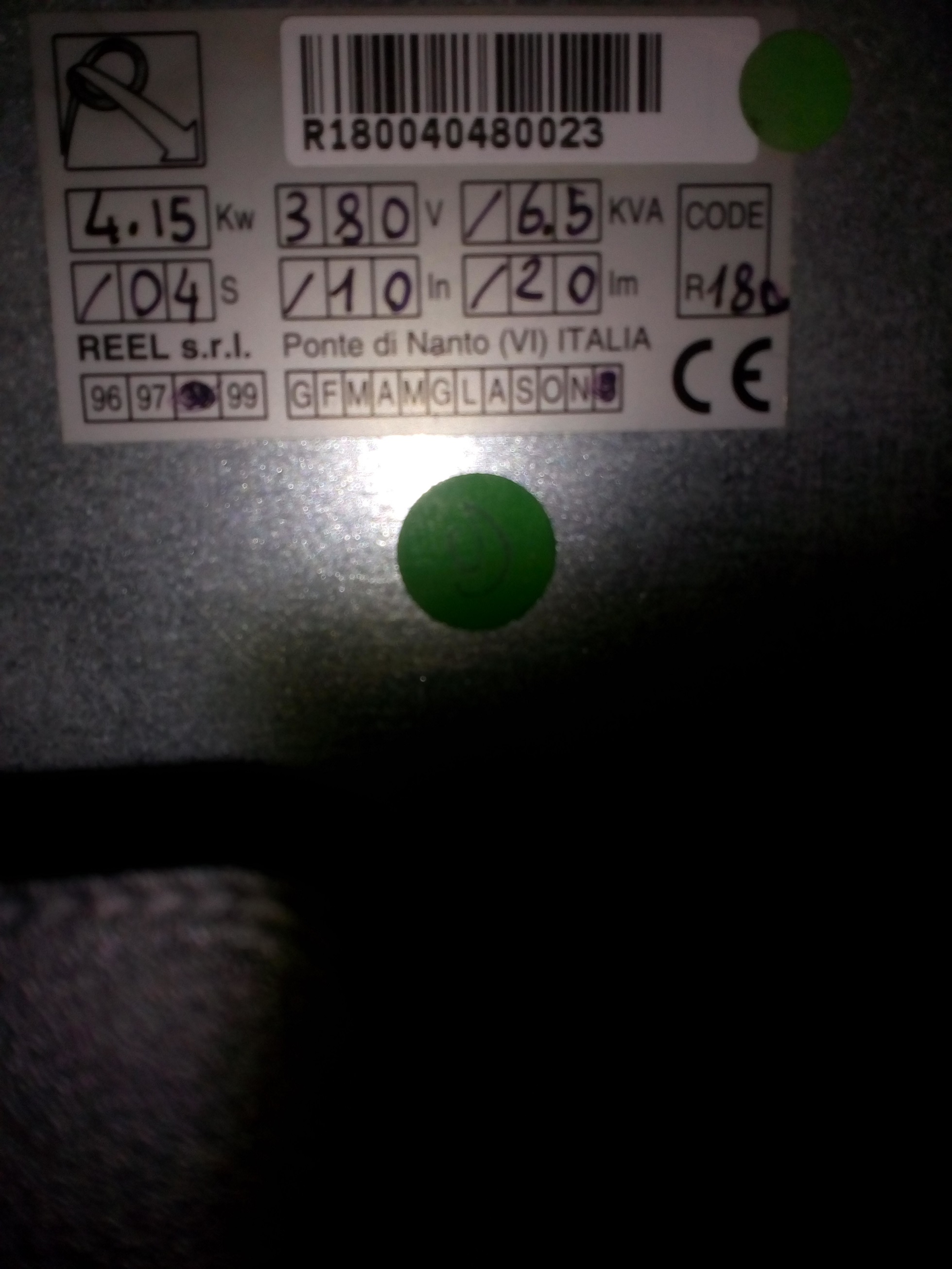

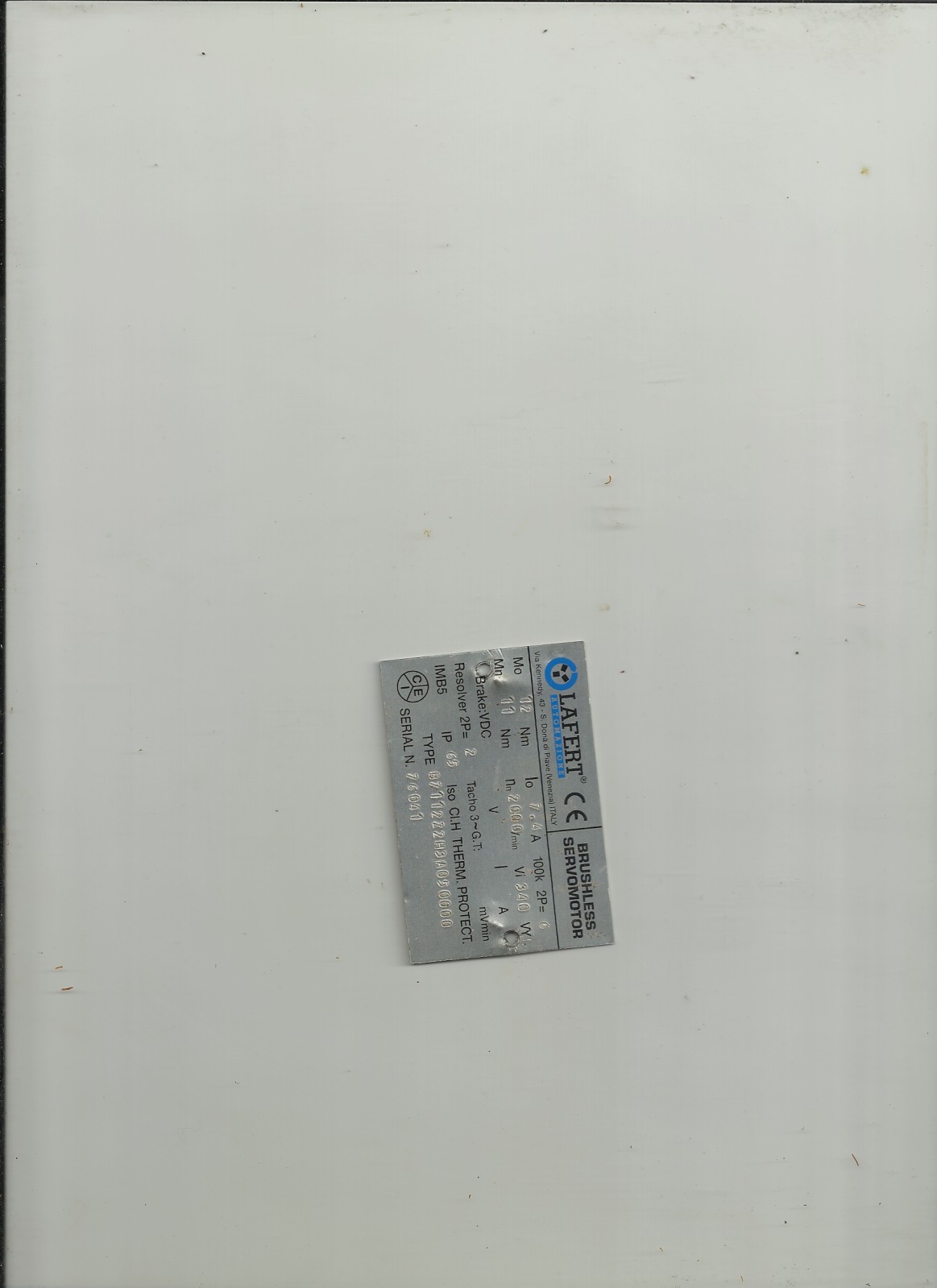

Messaggioda Foto UtenteRIGILLO » 18 dic 2017, 21:06
un grazie a tutti per le risposte , posto qualche foto delle targhette che ho trovato anche facendo una ricerca in rete non ho trovato niente
grazie O_/
