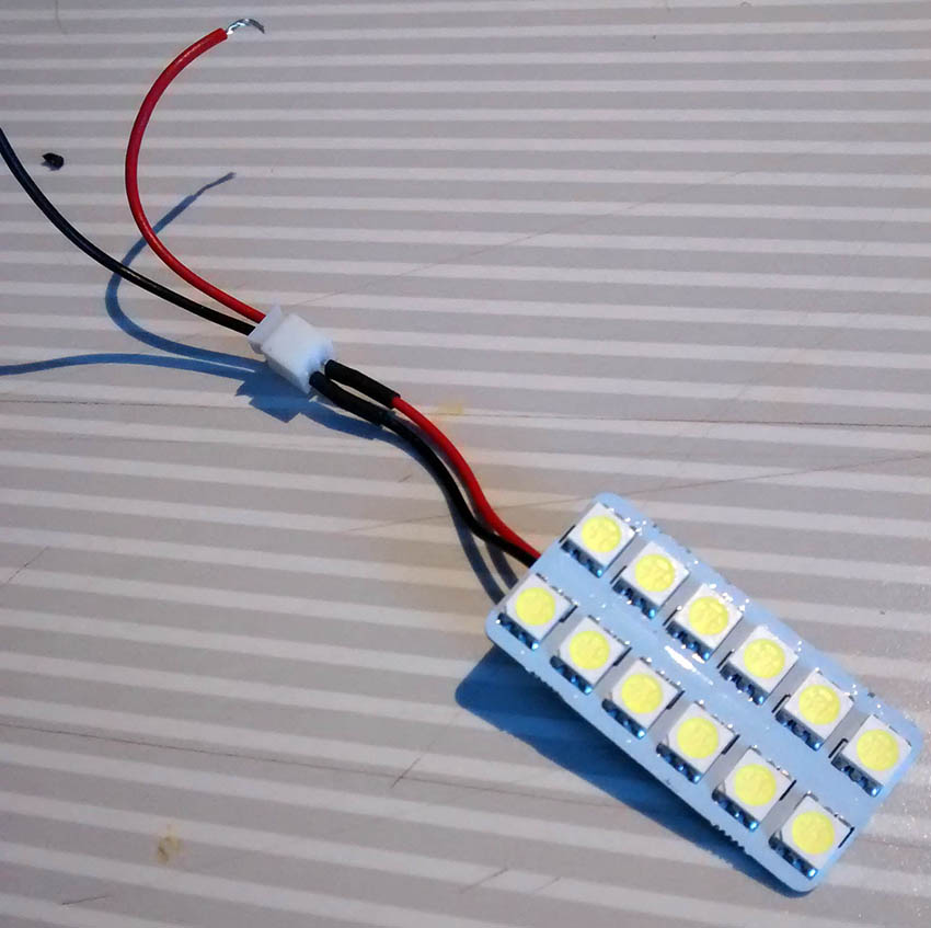

Allora, innanzitutto tantissimi auguri di Natale a voi tutti.
Ho aggiunto le immagini per far capire meglio di cosa stiamo parlando.
Stamattina ho fatto un po' di prove sia con la piccola batteria che da 12V adesso è a 8V che con l'alimentatore 12V 5A. Come già detto connettendo la batteria tutto funziona a dovere anche se adesso la luminosità si è ridotta in relazione alla tensione che adesso è più bassa.
Connettendo l'alimentatore invece inizia il lampeggio regolare, circa un lampo ogni secondo.
Frapponendo in serie una resistenza da 25hom il lampeggio c'è, ma molto ridotto tanto che si avverte appena, solo che la luminosità si riduce del 50%.
Penso che tale gruppo di 12 led debba essere alimentato con apposito alimentatore a 12V ma a corrente costante.
Sarebbe importante capire quanto debba essere la quantità di corrente da erogare.
Nel senso: se prendo un alimentatore a corrente costante da 12V 2A che accade? Dovrebbe andare bene dato che è il dispositivo collegato che assorbe la corrente necessaria per dare la massima luminosità a 12V.
Sbaglio?
Sbaglio?

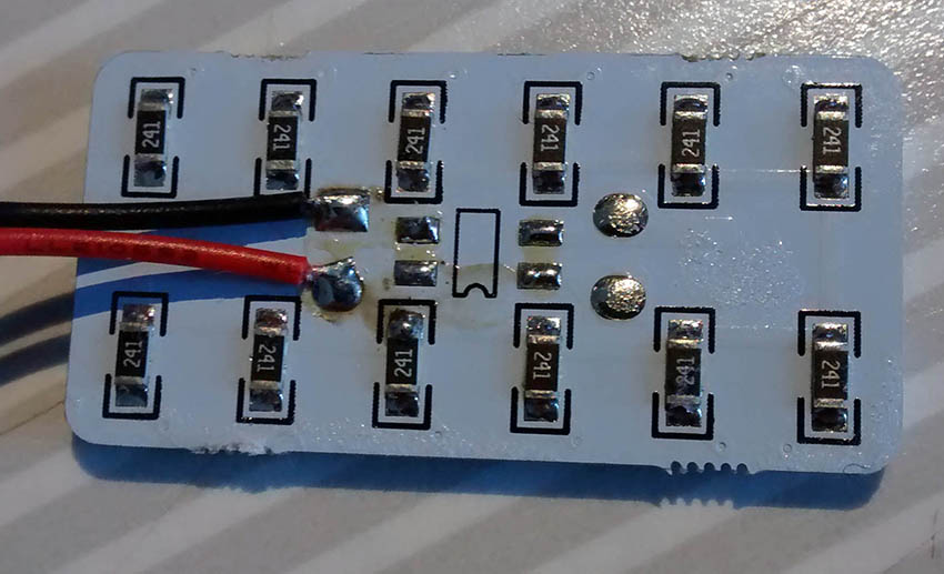

Dalle foto che hai postato la prima cosa che si può notare è la presenza di dodici led con le relative resistenze.
Nella seconda foto sono presenti le dodici resistenze, dalla loro sigla cioè: 241 direi che si tratta di resistenze da 240 ohm.
Quindi la corrente per ogni led è limitata dalla presenza della relativa resistenza.
Sempre in relazione alla seconda foto, noto che, al centro del contenitore è presente il disegno stilizzato di un integrato, forse, all' interno è presente un integrato che se alimentato in un certo modo scandisce il lampeggio del led.
L' integrato, se effettivamente presente, a mio parere è tipo quelli usati negli orologi digitali cioè: con solo il chip e una goccia di resina su di esso; in questo modo occupa uno spazio molto limitato.
