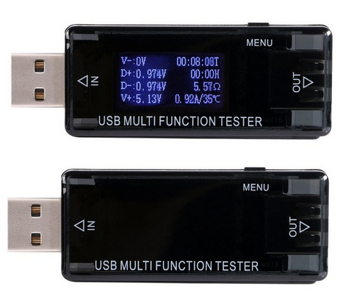

Non puoi effettuare misure attendibili basandoti sul consumo istantaneo del cellulare.
A suo tempo, più che altro per sfizio, mi sono procurato su Aliexpress, per pochi euro, un tester multifunzione per alimentatori USB e un carico elettronico variabile:
Tester multifunzione per USB.
Tester multifunzione USB.png (203.53 KiB) Osservato 6245 volte
Carico elettronico variabile.
Mi sono messo a provare tutti i caricabatterie e i cavetti che avevo in casa, ed ho concluso che:
  • non c'è sostanziale differenza tra caricabatterie originali e caricabatterie cosiddetti compatibili, nel senso che con entrambe le tipologie si trovano prodotti che rispecchiano le caratteristiche promesse (mi limito a considerare solo l'aspetto potenza, ossia ampere fornibili alla tensione nominale) e prodotti che invece sotto questo aspetto sono deludenti;
  • i cavetti di collegamento influiscono molto sulle prestazioni. Alcuni hanno una resistenza interna talmente elevata da vanificare le prestazioni dei migliori caricabatterie.
Non ho mai provato le cinesate, perché non ne ho.
