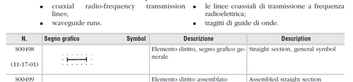

Esiste ilun simbologia per rappresentare in planimetria l condotto a sbarre?

la CEI 3-23 individua al paragrafo 17 i simboli da utilizzare per le canalizzazioni prefabbricate e non.
il simbolo si riduce ad essere sostanzialmente lo stesso per canalizzazioni quali:
- condutture elettriche installate sul posto e non;
- blindo-sbarre prefabbricate;
- canali o condotti per telecomunicazioni;
- canali o condotti per diffusione TV o FM;
- circuiti di cablaggio strutturato rete dati;
- circuiti di comando;
- linee coassiali.
il simbolo si riduce ad essere questo:
- linee coassiali.
Puoi usare la simbologia che vuoi, l'importante è che sia riportata in legenda.
