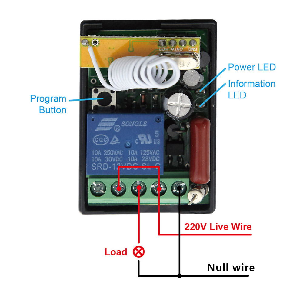

Ho per le mani QUESTO.
I connettori sono 5 rispettivamente
NC , NO, LEAD, N, L
fase e neutro sono scontati ma gli altri tre non capisco...
Il mio dubbio è in generale... come va connesso un relè? Se voglio collegare una lampadina per esempio...

Non capisco, lo schema di collegamento è disegnato sulla foto che hai postato tu. Ad ogni modo NC sta per Normalmente Chiuso, ovvero è, diciamo così, l'uscita "attiva" a riposo; mentre NO sta per Normalmente Aperto (Open), che è invece "non attiva" a riposo. Suppongo che LEAD (o load?) sia il comune.

Il dispositivo in tuo possesso è un po' piu articolato che un semplice relè.
Se, come dici, hai intenzione di capire e studiare un poco di elettrotecnica, il mio primo consiglio è di procurarti un trasformatore.
Senza comprarlo lo puoi recuperare da vecchie radio o vecchi adattatori per modem o roba simile, nel secondo caso tanto per capirci gli scatolotti neri pesanti che si incastrano nella presa di casa.
Questo ti servirà a lavorare con tensioni piu basse e soprattutto ti isolerà dalla rete, cosi potrai lavorare con maggiore sicurezza.
Ora ti servirà un relè, se hai a disposizione un alimentatore 12 V o una batteria 12 V puoi anche dissaldare quello presente sul tuo dispositivo.
Come ti ha già suggerito mario_maggi, un poco di vecchi componenti di recupero saranno utilissimi, infatti a parer mio per una vera comprensione delle cose lo studio deve essere affiancato da un minimo di pratica.
Se non lo hai già ti farebbe comodo anche un multimetro economico o tester che dir si voglia.
In ogni caso per ora ti consiglio di lasciar stare la 220.

Load significa carico difatti in quel morsetto c'è inserita la lampadina, ma potrebbe essere qualsiasi utilizzatore, in quel caso tutti quelli che funzionano a 220 V. Se vuoi utilizzare il circuito per tensioni a 12 o 24 volt oltre ad un alimentatore devi adoperare uno schema diverso. Nel tuo caso il relè funge da interruttore che a riposo non accende la lampadina mentre quando premi il pulsante si accende.

elektronik,
Se non sei certo di quello che scrivi, non confondere Siria, grazie.
Il pulsante serve per la programmazione, non per far scattare il relè.

Scusa mario io intendevo il pulsande del telecomando che per me era sottinteso. Chiedo scusa per non averlo specificato. Non parlavo affatto del pulsante di programmazione. Nella mia vita ne ho costruiti a centinaia di telecomandi, sono stato veloce nello scrivere senza pensare che non tutti avrebbero capito che era il pulsante del tx ad essere premuto e non quello di programmazione. Faccio ammenda da solo.

1) se c'è un relè a 12v vuol dire che la 220 V in qualche modo viene trasformata in questo aggeggio? :roll: perché l'ingresso è 220 V e l'uscita 220 V.
Tutte quelle scrittine che sono sul relè blu cosa significano?
Immagine
2) avete ragione devo procurarmi componenti per averli tra le mani e studiarli praticamente piuttosto che teoricamente
3) Ottimo Mario, allora quel pulsante lo uso per programmare il telecomandino che a sua volta controlla il relè
4) io sto normalmente aperto e normalmente chiuso non riesco a capirlo. Mi spiego.
Load, come diceva elektronik ci collego il mio dispositivo che si accende e spegne quando il relè glielo dice.
NORMALMENTE APERTO fa ponticellare sull'alimentazione quindi vuol dire che è sempre acceso se arriva la corrente al circuito? Facendo un esempio: se io collego un'altra lampadina se arriva corrente al circuito la posso controllare con un interruttore che è a monte mentre quella collegata su load la controllo con il telecomando (ammesso che a monte sia acceso l'interruttore) e poi perché fa ponticellare? non avrei potuto usare direttamente la 220 V? perché passare da questo circuito?!?
NORMALMENTE CHIUSO
non ci sto capendo più niente ?%
