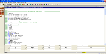

Buonasera,

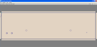

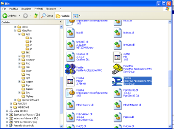

vorrei illustrare, pensando fare cosa gradita, xilog plus un programma free utilizzato in particolare dalla scm, rinomata ditta Italiana, produttrice di centri di lavoro. Si tratta della riscrizione moderna dell'obsoleto e troppo complesso (a mio parere) fanuc. Utilizzando gli stumenti è facile scrivere le prime righe di codice, se si tratta di un disegno complesso basta salvarlo da autocad in estensione .dxf e caricarlo in xilog, dopo la traduzione in testuale è sufficiente eseguire le opportune modifiche per aggiungere le variabili che serviranno a semplificare il programma. E' possibile visualizzare la costruzione del programma semplicemente cliccando sulla barra in alto in corrispondenza del piccolo monitor. Se volete provarlo vi posso mandare direttamente, vista la dimensione di 97MB, il file .zip. In windows basta incollare la cartella in c:\programmi, per lanciarlo aprire la cartella bin e cliccare due volte su parsifal. Sono a disposizione per ulteriori chiarimenti, grazie per l'attenzione.
