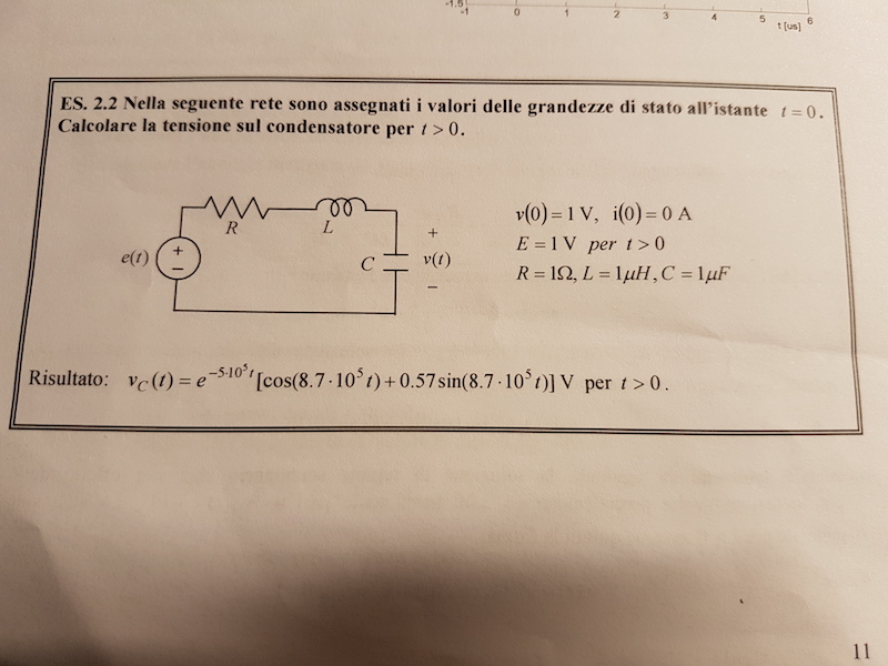

Salve a tutti l'esercizio è un classico circuito RLC .
Non mi è chiaro perché nel risultato non c'è la soluzione particolare cioè quella di regime.
L'equazione differenziale del 2° ordine che mi permette di risolvere l'esercizio è:
d^2 V_c(t)/dt^2 +R/L * d V_c(t)/dt + 1/LC V_c(t)= E/LC
l'omogenea associata è \lambda^2+10^6 \lambda+10^{12}=0
quindi \Delta <0 ed ottengo le due soluzioni \lambda_{1,2}=-10^6/2 \pm \sqrt{3}/2 *10^6 j
\alpha=-5*10^5 e \beta=8,7*10^5
ora l'integrale generale dovrebbe essere
V_{cg}=e^{\-5*10^5 t}[Acos(8,7*10^5 t)+Bsen(8,7*10^5t)]+V_{p}
dove V_{p} è un integrale particolare ,cioè la soluzione di regime per t->\infty ed in tal caso essendo il generatore stazionario otterrei V_{p}=1 .
Ma a questo punto se considero V_{p} non riesco a trovare i valori corretti di A e B.

Con le condizioni iniziali indicate, non serve risolvere nessuna equazione differenziale in quanto v_C(t)=1 \,\text{V} per t>0.

Visto che quel dato E=1 non può che essere interpretato con e(t)=1 V, avrai che all'istante 0+, visto che i(0+)=0 A, la tensione ai morsetti del resistore sarà nulla e così pure la tensione ai morsetti dell'induttore, ne segue (che per l'equazione costitutiva dello stesso) anche la derivata della corrente (vL/L) sarà nulla e quindi la corrente per t>0 rimarrà identicamente nulla e di conseguenza la tensione vC identicamente uguale a 1 volt.
Dalla errata soluzione è comunque facile risalire all'errore nei dati che, una volta corretto, porterà anche la soluzione ufficiale ad essere corretta. ;-)

Affinché quel risultato sia corretto deve essere la tensione sul condensatore pari a zero.
Ma non solo perché se così fosse non troverei valori corretti di A e B.
Infatti imponendo
V_c(0-)=V_c(0+)=V_c(0)
otterrei 0=A+1 quindi A=-1
e che
d/dt V_c(0-)=d/dt V_c(0+)=d/dt V_c(0) ottengo
0=\alpha A+ \beta B quindiB=-0,57
ottenendo quindi V_{cg}=e^{-5*10^5 t}[-1cos(8,7*10^5 t)-0,57sen(8,7*10^5t)]+1
Se invece fosse la tensione sul condensatore pari a zero e E=-1V otterrei
V_{cg}=e^{-5*10^5 t}[cos(8,7*10^5 t)+0,57sen(8,7*10^5t)]-1
Ma comunque non giungo al risultato.

E se si avesse E=0 per t>0 ?
Data per corretta la soluzione data del testo, le tue due ipotesi non sono ammissibili.
