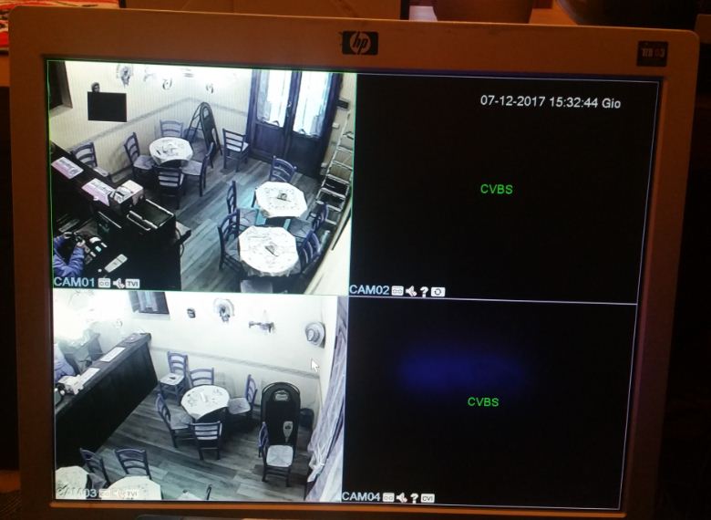

Salve a tutti, grazie per avermi accettato su questo forum. Ho un probleme con delle telecamere di sicurezza, dopo averle montate è comparso all'improvviso un quandrato nero al canale 1 del videoregistratore.
Pesnsavo che il problema era dato alla telecamera, cosi ho provato la telecamere collegata al canale 1 ad un altro canale, ma il quadrato nero al nuovo canale collegato non cera, cosi ho provato ogni telecamera sul canale 1 ma il quadrato non va via. Sarà qualche problema con il monitor o con il videoregistratore?Potrò mai disfarmi mai di quel quadrato nero? grazie in anticipo :-)

Messaggioda Foto Utentespeedyant » 13 gen 2018, 16:42
Tanto per sicurezza, provare un altro monitor... Poi verifica di eventuali "zone morte" per motivi di privacy. Oppure contattare l'assistenza del videoregistratore, sperando non sia "cinese".

Messaggioda Foto UtenteLudwig » 13 gen 2018, 16:50
Ho provato altri monitor ma sempre lo stesso risultato. Lei che intende per "zone morte"?

[6] Re: Qadrato nero anomalo su impianto telecamere di sicurezza
Messaggioda Foto UtenteLancillotto » 13 gen 2018, 17:03
Ci sono delle zone che possono essere mascherate per ragioni di privacy con delle "pecette" analoghe e credo che involontariamente sia il tuo caso

[7] Re: Qadrato nero anomalo su impianto telecamere di sicurezza
Messaggioda Foto UtenteLudwig » 13 gen 2018, 17:53
Lancillotto ha scritto:Ci sono delle zone che possono essere mascherate per ragioni di privacy con delle "pecette" analoghe e credo che involontariamente sia il tuo caso
AH ho capito grazie mille ci provo :ok:
