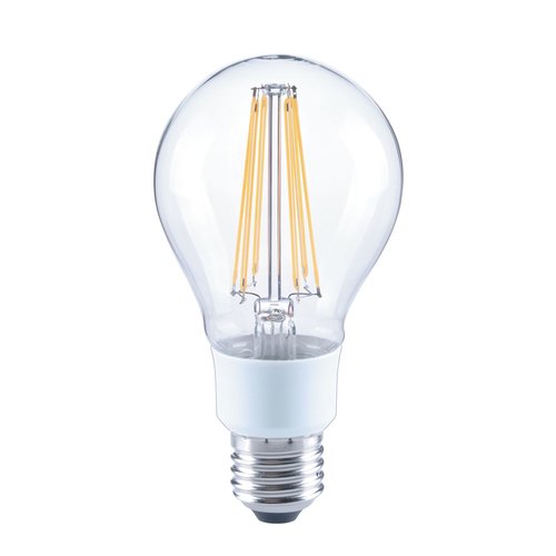

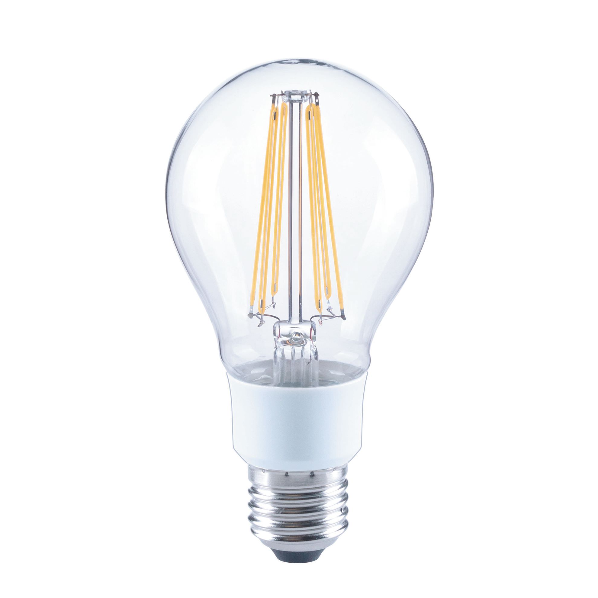

[9] Re: Sostituzione lampade fluorescenti
Messaggioda Foto UtenteKagliostro » 23 gen 2018, 22:28
Al Leroy Merlin hanno un'ampia scelta di soluzioni a LED
io ti consiglio questo tipo, sia per il consumo (12W) in rapporto alla resa luminosa (15000 Lumen)
sia per il tipo di luce (Bianca - fredda - 6500K)
e sono garantite 5 anni (conservare scontrino e imballo)
https://www.leroymerlin.it/catalogo/lampadina-led-lexman-e27-%253D100w-goccia-luce-fredda-360-35904995-p
