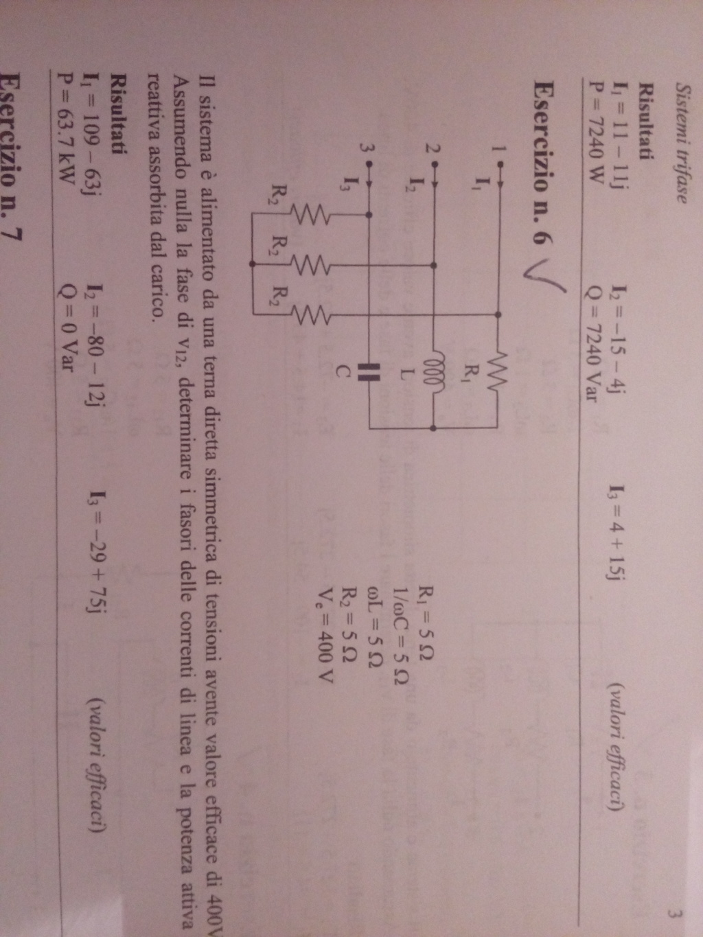

esercizio trifase
5 messaggi
ho provato a svolgerlo in questo modo, ma nn si trova.
http://www.isitmaiorana.altervista.org/ ... rifase.htm
1-Devi trovare le tre correnti del carico squilibrato R,L,C usando il teorema di Millman, come nell'esempio che hai linkato.
2-Quindi determinare le tre correnti del carico equilibrato, come nell'esempio che hai linkato.
3-Quindi sommi vettorialmente le correnti relative ad ogni filo di linea.
4-Con la legge di Joule calcoli la potenza attiva sulle quattro resistenze, (di ciascuna conosci la corrente) la cui somma è la potenza attiva richiesta.
5-Calcoli quindi la potenza reattiva sull'induttanza (la corrente relativa l'hai determinata nel punto 1) a cui sottrai la potenza reattiva della capacità (la corrente relativa l'hai determinata nel punto 1) e trovo la potenza reattiva del carico
