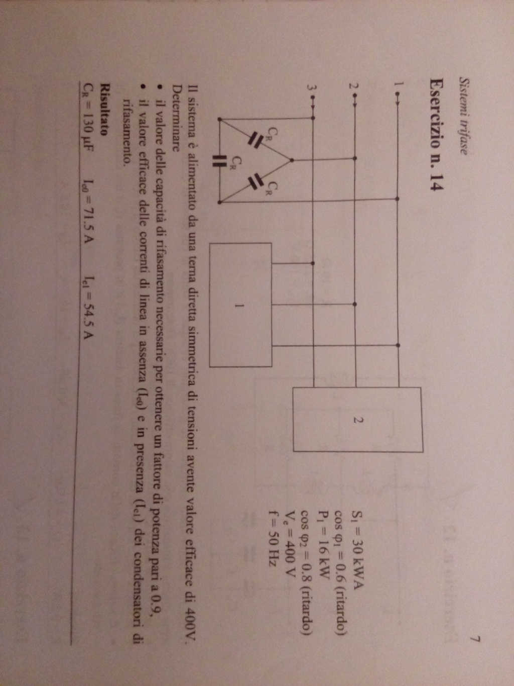

buona sera a tutti,
non riesco a risolvere questo esercizio, suppongo di dover cominciare colcolando la corrente che va nel carico 1.
Q1=sqrt(S1^2 - P1^2)
P=3 E I cos(i)
Q=3 E I sen(i) sono queste le formule da utilizzare per trovare I ?

Per calcolare la capacità basta considerare le potenze attive e reattive che ci sono prima dell'inserzione dei condensatori e dopo la loro inserzione che porta il fattore di potenza al valore voluto.
Per calcolare le correnti puoi considerare le potenze apparenti nei due casi

In primis posso calcolare la corrente che va nel primo carico avendo s1(potenza apparente).
per il secondo carico avendo solo l'angolo di sfasamento come calcolo A2?

C'è un errore nei dati. P_1 non può essere la potenza attiva del carico 1 di cui è già nota la potenza apparente S_1 ed il relativo fattore di potenza. Sarebbe un dato inutile se fosse corretto, cioè 18 kW, ma invece è 16 kW. E' evidente che è P_2 la potenza attiva del secondo carico.
