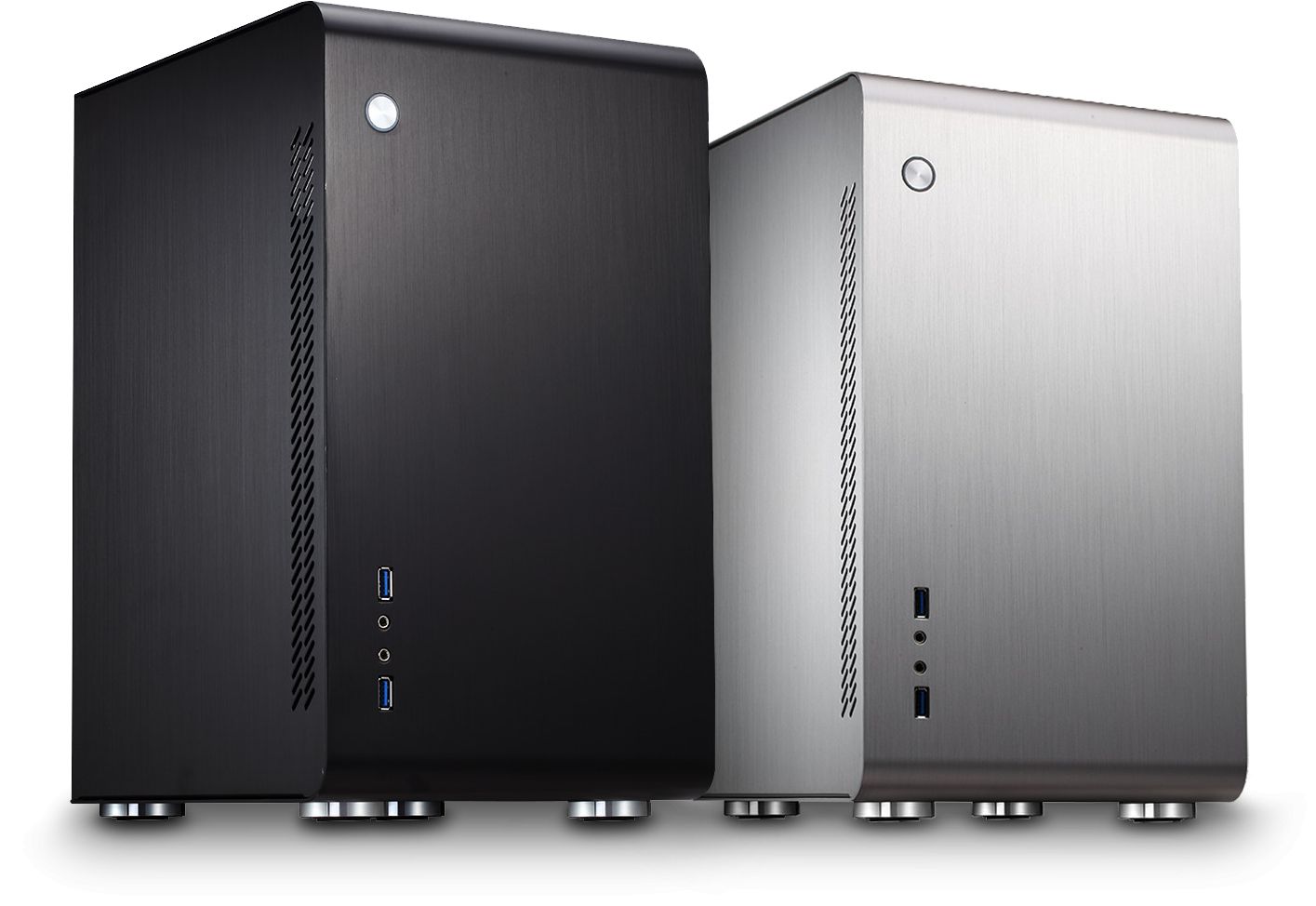

lo chassis del mio PC è tipo questo:
non mi pare il caso di fare buchi o tenere fili penzoloni...
pensavo ad una soluzione meno spartana...
grazie comunque dell'idea.

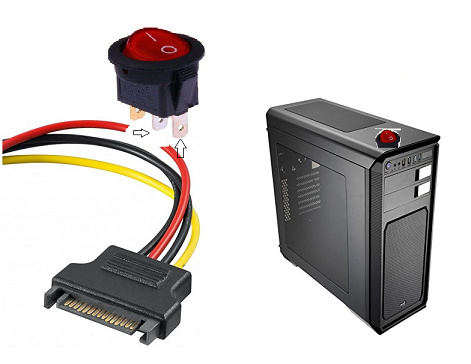

ai buchi ed ai fili ci sono molti rimedi(1) la domanda rimane soluzione hardware o software non sapendo niente del tuo PC ne di cosa hai combinato è possibile suggerire solo soluzioni drastiche :mrgreen:
(1) es.
o
Immagine
Ultima modifica di Foto Utentebiget il 8 feb 2018, 20:15, modificato 1 volta in totale.

e perché mai dato che stai violando la licenza [-X
il modo software è di disabilitare l'altro disco al preboot e di fare la 2° inst. all'oscuro della prima
o di avere differenti GUID ma rimane il punto 1 se non hai piu' di una licenza, da cui l'hw è meglio e dopotutto perché tenere accesi due dischi per usarne 1

Non avevo pensato alla licenza. Il telecomando mi pare esagerato...
