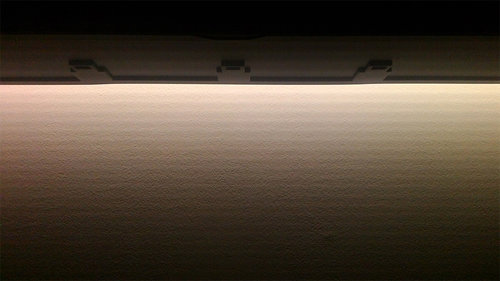

Siccome devo abbassare la luminosità di una striscia led ho acquistato un led controller in un negozio di elettronica (pagato 6 euro). Sono rimasto stupito per le sue piccolissime dimensioni e per il suo funzionamento, in pratica accende, spenge, lampeggia in vari modi e cosa per me importante riduce la luminosità della striscia led, il tutto viene gestito da telecomando.
Mi chiedo come fa un componente cosi piccolo a fare tutto questo senza nemmeno scaldare.
Nelle istruzioni dice che arriva fino a 6A ho notato che i fili dei collegamenti sono molto fini, è vero che sono corti ma il dubbio mi viene.
Qualcuno di voi li ha mai usati o magari visto come sono fatti?
Il prodotto è molto simile a questo:

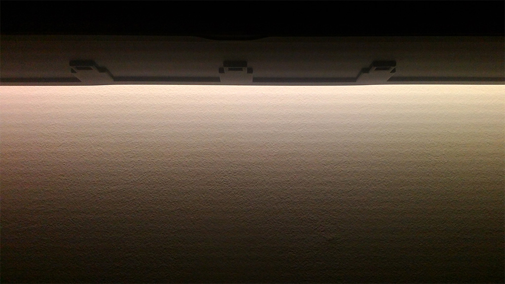

Ajjajajajaiii ragazzi ho notato che giustamente avviene del flickering con questo controller... Se faccio un video o una foto si nota.
Come possiamo ridurlo?
Non ditemi di togliere questo controller, mi trovo bene per la regolazione dei led.

Il dimmer ha 10 livelli...
A occhio nudo non si vede, si nota solo in foto o in video.
La stessa cosa succedeva con i monitor di qualche anno fa, poi credo hanno tolto il PWM e non hanno più questo problema.
Mi chiedo se il dimmer a 256 livelli ha sempre lo stesso problema essendo sempre PWM.
Credo che sia la tecnologia PWM a creare questo "problema".

Potrebbe essere un falso problema, mai inquadrato un video con una fotocamera digitale?
Forse quel dimmer lavora a freq relativamente bassa, sicuramente non ha condensatori di livellamento in uscita....
Puoi provare coi soliti elettrolitici, stavolta in uscita al dimmer...ma più per curiosità e per capire, se non è percebile ad occhi nudi il flickering non è poi così dannoso..

La dimmerazione PWM è la migliore e decisamente superiore alle dimmerazioni triac con taglio di fase.
Il problema del flickering si elimina del tutto quando la frequenza PWM è elevata.
Ad esempio nelle sale di registrazione televisive vengono impiegati regolatori di luminosità certificati con 300MHZ di frequenza PWM.
Il condensatore di livellamento in uscita serve a poco quando la luminosità del dimmer è impostata al minimo... può aiutarti quando il dimmer lavora all'80%.. ma da bravi tecnici il problema si risolve all'origine, non a valle...

Certo è che se interagisce con la videocamera ma è a freq superiore a 100-200 Hz per gli occhi non è un problema...
