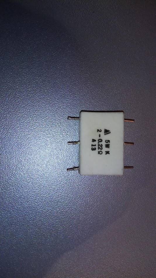

Dal basso della mia poca praticità chiedo:
mi sapete aiutare su questo componente?

il primo si chiama sony encapsulated component
2 o piu' resistori da 0.22 Ohm 5 W in un package

Allora innanzitutto grazie per il suggerimento sui sony encapsulate component!
ma con il mio tester misuro 0.tot ohm tra tutti i terminali quindi sono un po' in dubbio su come siano messe le resistenze da 0.22 ohm internamente

Per misurare resistenze da 0.22 Ω un normale tester non va bene

Va bene grazie è proprio quello che dicevo io, ripropongo la domanda così non fraintende più nessuno
Visto che con il tester non riesco a misurare, come sono fatti i collegamenti internamente tra i 6 piedini?

Ciao,
la resistenza è così collegata
Per il trimmer, se è quello nella foto, non dovrebbero esserci dubbi sul collegamento, i due pin posteriori fanno parte di una piastrina in metallo che serve per maggior rinforzo al fissaggio, gli altri tre dovrebbe essere semplice
