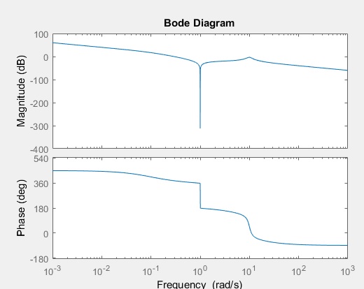

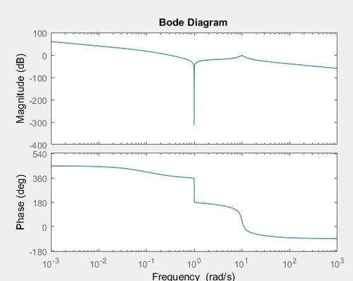

Ciao a tutti! Vi chiedo aiuto a capire perché MATLAB fa un diagramma di Bode che sembra sbagliato per le fasi della funzione di trasferimento seguente:
G(s)=10\frac{(s^2+1)(s-10)}{s(s+0.1)(s^2+2s+100)}
Secondo i miei calcoli e secondo il diagramma di Wolfram, nello zero complesso coniugato di (s^2+1) la fase dovrebbe crescere di +180° invece MATLAB mi dà -180° (tra l'altro il professore ha dato la soluzione di MATLAB).
Potrebbe trattarsi di un caso di "phase-unwrapping"? è che non conosco MATLAB e non saprei aggiustarla se bisogna modificare qualcosa. Se non è un problema di MATLAB invece e per caso qualcuno conosce anche l'argomento gli chiedo per favore di darmi una mano.
Grafico mio e di Wolfram:
Grafico del professore e di MATLAB.

Si`, probabilmente e` il fatto che un salto di fase a gradino di +180 gradi o -180 gradi sono identici. Al posto dello zero doppio, prova a mettere s^2+.01 s+1 e vedi che le cose vanno a posto.

Grazie, si così funziona.
E' vero che +180 e -180 coincidono però i grafici complessivi diventano diversi, non credo vada bene anche se lo sfasamento tra i due grafici sembra di 360°. Non so come ragioni MATLAB ma credo che abbia delle impostazioni predefinite da aggiustare in base ai casi.

Ho appena letto su un forum inglese che per poli/zeri complessi a parte reale nulla in realtà non esiste una regola riguardo al cambio di fase, sia +180° che -180° sono corretti. Sarei sicuro se anche qui me lo confermaste

Certo che sono corretti perche' sono lo stesso cambio di fase. I poli (o gli zeri) sono sull'asse immaginario, quando ci si passa attraverso la fase salta in modo discontinuo, ma il risultato e` lo stesso. Se ti giri di 180° verso destra oppure verso sinistra arrivi sempre nella stessa posizione.
