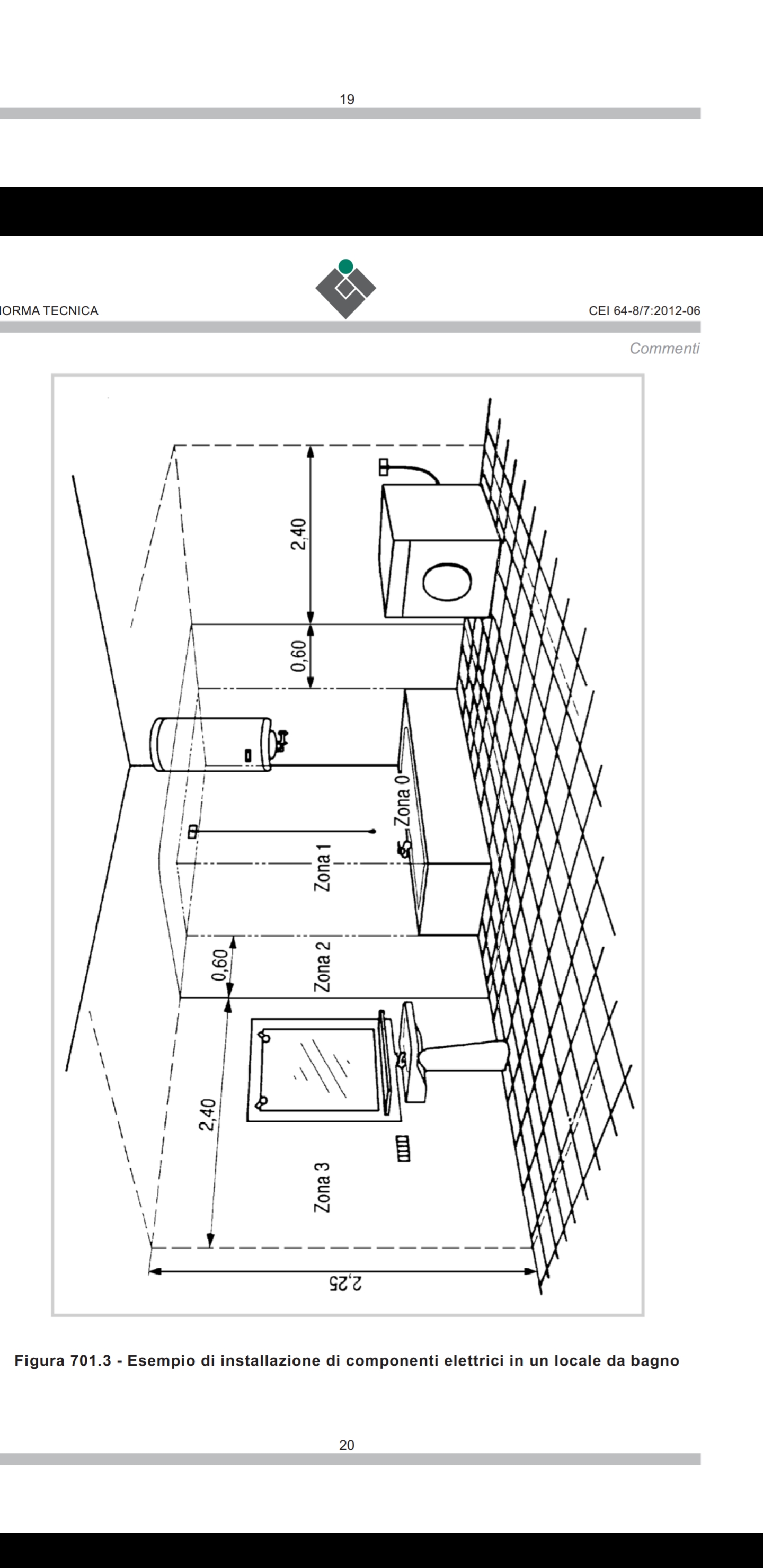

mi ritrovo in casa il rubinetto della lavatrice proprio sopra una presa elettrica (circa 50 cm sopra). Potete dirmi se sia una situazione fuori norma (e anche pericolosa)? Preciso che il rubinetto è stato messo molti anni dopo. Esiste un modo per mettere in regola la presa? Oppure c'è solo da spostare una delle due cose?

Non è fuori norma le distanze da mantenere nei bagni sono dal piatto doccia o dalla vasca da bagno, la presa incriminata deve comunque stare ad almeno 60cm da quegli elementi, quindi in zona 3.
Quel rubinetto normalmente non erogherà acqua, giacché è saldamente connesso al tubo della lavatrice.
Sarebbe certamente stato più logico mettere la presa sopra e il rubinetto sotto.
Fermi restando i vincoli relativi ai locali contenenti vasche da bagno o docce, valuterei l'installazione di una presa con adeguato grado di protezione IPX5 anche a spina inserita, così, se mai dovessi svitare il raccordo di collegamento verso il tubo, eviterai di inzuppare la presa.

Grazie. La presa è in cucina. In realtà, almeno in certi periodi, vorrei togliere la lavatrice e quindi rimarrebbe un rubinetto volante per prendere acqua saltuariamente.

Allora, se lo usi come rubinetto di prelievo valuta di spostare la presa o montare un involucro come quello linkato con opportuno grado di protezione.
O magari, visto che il rubinetto è arrivato dopo, se ha tubazione esterna al muro, sposta quello.
Secondo me non ha senso ai fini della sicurezza spostare la presa:
supponiamo di spostare la presa, diciamo di 50cm, rispetto al rubinetto, poi per altre esigenze attacchi uno spezzone di tubo al rubinetto (diciamo 40cm) e sei punto e capo, allora ri-sposti la presa di un altro metro e mezzo, ma in seguito utilizzi uno spezzone più lungo di tubo per arrivare più facilmente ad innaffiare le piante, e ti ritrovi con lo stesso problema iniziale....
Re-iterando per un sufficiente numero di volte giungerai alla impossibilità di installare prese in qualsiasi punto.
Le distanze vanno rispettate nei locali con presenza di vasche da bagno o docce, perché in questo caso si configura la situazione estremamente pericolosa in cui la persona è immersa completamente nell'acqua e contestualmente può entrare in contatto con parti sotto tensione. Rispettando le distanze, secondo la norma vigente, il rischio diventa accettabile....
