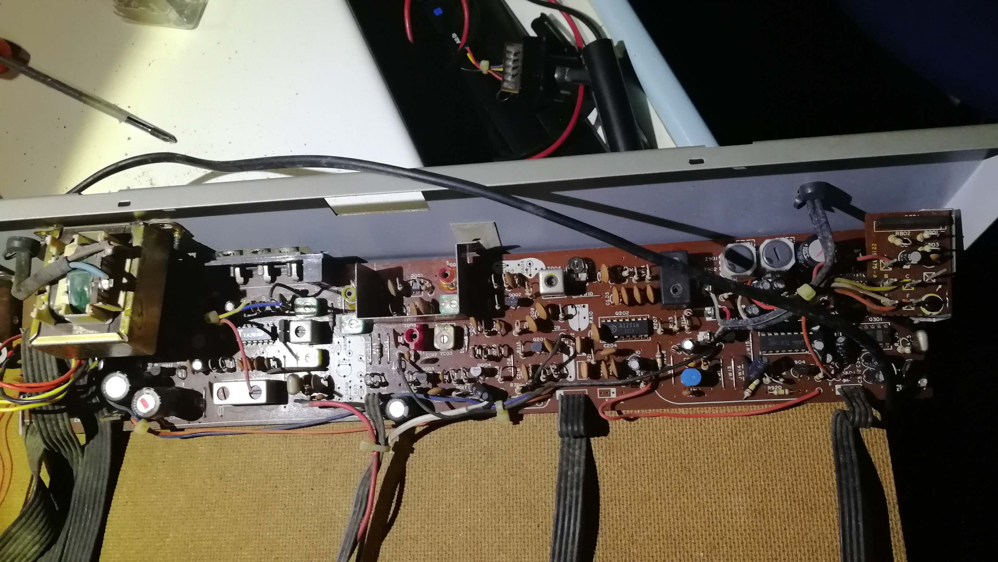

Salve
sapreste darmi qualche consiglio su come procedere a individuare il guasto su questa vecchia radio?
purtroppo non dispongo di schemi e non sono reperibili su internet (o almeno io non li ho trovati!)
La radio non riceve nulla, si sente solo un fruscio. il display e tutti pulsanti funzionano regolarmente, tranne quelli che permettono il passagio da AM a FM e viceversa, se li clicco non succede nulla! dovrebbe accendersi il led su FM o AM per indicare quale delle due modalità si sta utilizzando ma non accade nulla.
Ho già sostituito gli integrati TC4066 e TC9137p ma senza risolvere. Gli altri integrati presenti sono TC7616P, LA1231N, HA12016 e TD6301

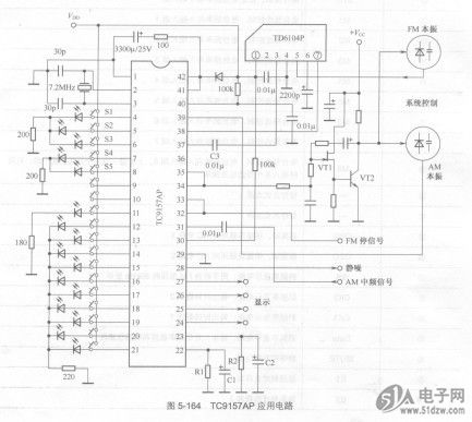

Chi gestice la commutazione dovrebbe essere il circuito integrato TC9137P, ecco perché sostituirlo è stata la prima cosa che ho fatto. Purtroppo non sono riuscito a trovare il datasheet, però ho allegato quello di un TC9157AP che forse è simile, magari ci può aiutare non so ...

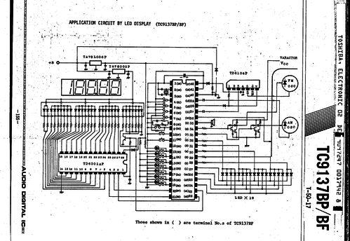

Messaggioda Foto Utentesetteali » 9 mar 2018, 0:21
Ciao,
per " mP " @Lancillotto, intende - microProcessore.
Ti metto la stampa del TC9137.
Controlla le tensioni sui pin.
Alex
(Giuseppe Giusti) <<

Messaggioda Foto Utentesetteali » 9 mar 2018, 0:41
Trovato in rete, non proprio subito, ma ho letto poco fa il tuo post e l'ho cercato.
Controlla le tensioni e poi facci sapere
P.S.
se vuoi ti mando tutto il file in MP, è un po' pesante
Alex
