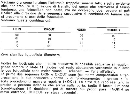

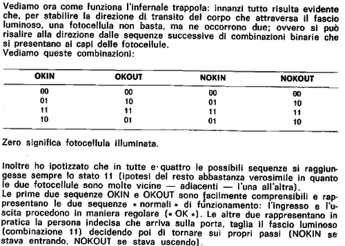

Messaggioda Foto Utenteelfo » 13 mar 2018, 9:48
MarcoD ha scritto:Occorre esaminare i casi limite: passaggio velocissimo di un insetto :-) , passante che si ferma fra le barriere :-)
Ottime osservazioni a cui aggiungo una ulteriore analisi presa da un articolo |da leggere tutto) pubblicato su CQ elettronica nell'aprile 1973 dall'ing Enzo Giardina.
The light dependent automatic switch (ma l'articolo e' in italiano) pag 553
http://www.introni.it/pdf/CQ%20elettron ... 973_04.pdf
Foto Utenteelfo
6.819 4 5 7
Messaggi: 2828
