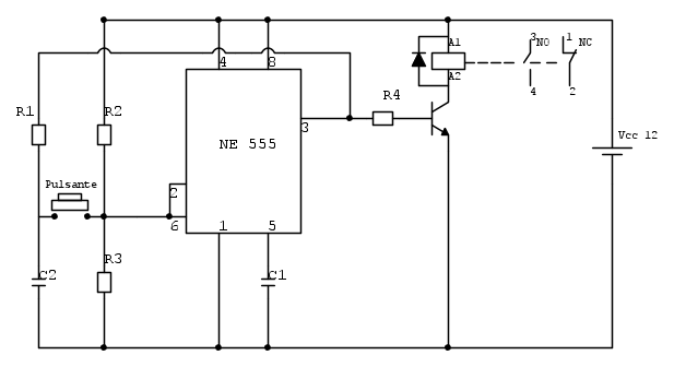

Salve a tutti , sono in cerca di un micro relè che mi faccia da micro interruttore per accedere 1 led o 1 altro senza mai spegnerli.... cioe' se eccitato con inpulso ricordi l'ultima posizione .... serva che faccia tic 1 tic 2 tic1 tic2 tiv 1 tic 2 ecc... spero solo di essermi spiegato bene e ringrazio tutti in anticipo

Se Devi comandare l'impulso con un semplice interruttore,si potrebbe pensare ad un bistabile magari con due BJT senza utilizzare dei rele'.

Pero' se il Led deve rimane acceso,e mantenere lo stato di "on"fino all'impulso successivo per poi accendere il secondo Led e spegnere il primo e viceversa,ti serve un circuito di "tipo Flip Flop.

Si esatto ... il led hanno gia il loro circuito pero' ... devo switchare con micropulsante per chiudere il circuito di uno o dell'altro.... io da ultra incompetente nn so cone fare ... ps ho solo un po di dimestichezza nel saldare

Se hai pazienza ti faccio uno schema, ora sono al lavoro.

Ciao,lo schema e' questo.
successivamente ti indico i valori dei componenti:
In pratica utilizzando un rele' a doppio scambio,puoi commutare il contatto da normalmente aperto(NO) a chiuso e viceversa.
Devi considerare pero' che lo scambio a riposo (contatto NC)rimane sempre attivo.
Quindi inserisci il primo carico (in serie al contatto)tra lo scambio NC,ed il secondo carico tra NO
