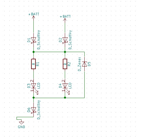

Ciao a tutti...
Ho bisogno di una mano con un circuito alimentato a 110 V con dei led che hanno bisogno di 30 mA per illuminarsi. Il problema è che le resistenze (SMD) si riscaldano troppo (vedere figura). Con questo disegno la potenza (IxV) delle resistenze devono essere al di sopra di 3 W. Purtroppo le resistenze SMD non superano di 2 W. Le resistenze le devo usare per limitare un po' la corrente, altrimenti sarebbe molto alta. Non posso diminuire il valore di alimentazione perché sono requisiti obbligatori. Non posso cambiare i led perché il pannello non mi si illumina correttamente.
Grazie per l'aiuto

L'alternativa è un regolatore attivo, magari un 317 SMD

110V? ?%

Tensione industriale automazione

ma io leggo "+ batt"...

Hai ragione, boh... Sentiamo l'interessato ;-)

Lancillotto ha scritto:L'alternativa è un regolatore attivo
Sì!
magari un 317 SMD
No!
Metti i LED in serie e usa uno di questi: http://ww1.microchip.com/downloads/en/D ... 05311A.pdf

anche perché se per 317 intende l'LM...non è attivo e non regge 110V

richiurci ha scritto:non è attivo
Come no?

E' un regolatore lineare...in questi casi per attivo si potrebbe intendere non dissipativo (di tipo switching) e invece un LM usato in un circuito del genere scalderebbe tanto quanto le resistenze
