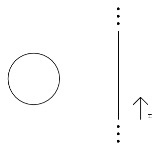

Non ho capito molto, fai un disegno dei due conduttori e spiega anche come sono alimentati. Stai pensando a una linea bifilare con batteria "all'inizio" e carico "in fondo"?
In questo caso, con conduttori ideali, il campo elettrico e` perpendicolare ai due conduttori. Se invece i conduttori sono reali, il campo e` solo quasi perpendicolare, c'e` una piccola componente longitudinale.
Poi intorno ai conduttori c'e` anche il campo magnetico: se fai il prodotto vettoriale di E x H=P ottieni il vettore di Poynting, che sotto certe ipotesi ti dice come viaggia la potenza intorno ai cavi. Se il conduttore e` ideale, P e` parallelo ai conduttori. Se invece i conduttori sono reali, il campo elettrico e` orientato un pochino diversamente e P non e` piu` esattamente parallelo ai conduttori, ma "entra" nei conduttori e questo descrive la perdita di potenza dovuta alla resistenza dei conduttori. Vedi questo splendido articolo http://www.electroyou.it/admin/wiki/fac ... ramissione

Non pensavo ad una linea bifilare ma ad una sitauzione di questo tipo:
dove il cerchio è una sfera conduttrice disposta accando ad un filo infinito e rettilineo percorso da corrente stazionaria I. Come abbiamo detto nel dielettrico esternamente al filo conduttore è presente lo stesso campo tangenziale presente all'interno del filo giusto? Ora in prossimità della superficie della sfera, essendo quest'ultima un conduttore isolato, le linee di campo elettrico saranno normali?
