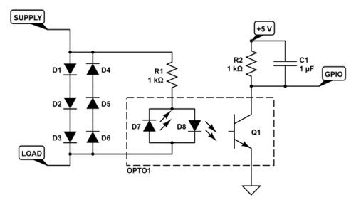

Mi hanno chiesto di rivelare se su un conduttore circola oppure no una corrente. Il valore della corrente e` di 50mA-100mA, frequenza di rete, abbastanza distorta, su circuito collegato direttamente alla rete.
Non serve isolamento galvanico, non serve il valore della corrente, ma solo una indicazione c'e`/non c'e`. Per ragioni di affidabilita` vorrebbero un trasformatore di corrente, perche' in caso di guasto (dicono) comunque non si apre il circuito. Ovviamente il tutto deve costare poco meno di nulla :-). Io metterei una resistenza di shunt, magari con qualche diodo in parallelo in modo che se lo shunt si apre c'e` comunque un percorso della corrente, ma non sono molto contenti.
Attualmente hanno provato con un trasformatore di corrente, e dato che il rapporto di trasformazione e` troppo sfavorevole, 1:1000, devono avvolgere a mano una ventina di spire di primario.
Stavo pensando che un trasformatore non sa se lavora come TA o in qualunque altro modo, e ho provato a cercare (con poco impegno), un trasfo 1:1 o giu` di li`, tensione di 5V, un paio di voltampere, 50 Hz, per usarlo come TA. Non ne ho trovati, sapete se ne esistono?
Oppure avete una idea di come rivelare se c'e` o non c'e` una corrente del valore che ho detto prima in modo sicuro, intendendo che se qualcosa si guasta non si apre il circuito e che costi nulla?

Messaggioda Foto Utentebanjoman » 7 apr 2018, 12:20
Per correnti basse potrebbe bastare il circuito sottostante, ma non e' a costo zero :mrgreen:
