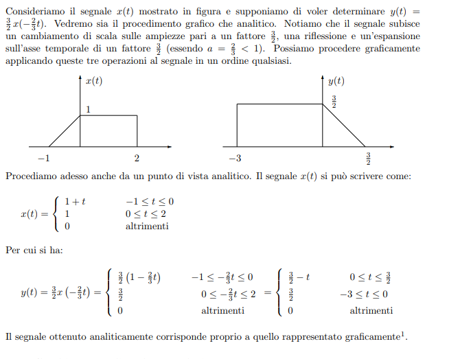

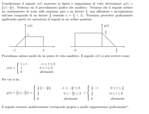

Buonasera a tutti, ho appena iniziato a studiare le proprietà dei segnali e mi trovo in difficoltà con questo esercizio
volevo capire bene i passaggi:
Sono riuscito a individuare come proprietà, il cambio di scala , poi vi è una riflessione ed espansione sull'asse.
Non capisco come disegnare il segnale e da dove provengono o meglio, si ricavano gli estremi (-1,2)
e (-3,3/2) .

[2] Re: Come disegnare un segnale
Messaggioda Foto Utentegvee » 28 apr 2018, 21:38
Devi semplicemente risolvere le disequazioni per t.

[3] Re: Come disegnare un segnale
Messaggioda Foto Utentejayeffe » 28 apr 2018, 23:40
ho capito ma io non riesco ad impostare la disequazione

[4] Re: Come disegnare un segnale
Messaggioda Foto Utentegvee » 28 apr 2018, 23:57
Devi esprimere gli intervalli di tempo con la variabile indipendente t isolata (p.e. non -2t/3).

[5] Re: Come disegnare un segnale
Messaggioda Foto Utentejayeffe » 29 apr 2018, 0:03
Partendo dal segnale in figura come posso ragionare analiticamente?

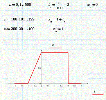

[6] Re: Come disegnare un segnale
Messaggioda Foto Utenteg.schgor » 29 apr 2018, 7:03
?Come vuoi disegnarlo? Col computer?
Conosci le variabili indicizzate?

[8] Re: Come disegnare un segnale
Messaggioda Foto Utenteg.schgor » 29 apr 2018, 11:57
Per t < -1 \qquad   x=0
-1 \le t < 0 \qquad   x=1+t
0 \le t < 2 \qquad   x=1
t \ge 2 \qquad  x=0
in alternativa puoi usare il computer,
ad es Mathcad Express (gratuto)
