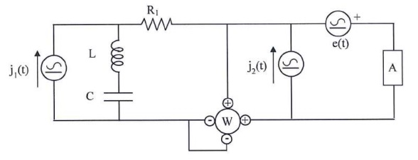

Buongiorno a tutti, sto preparando un esame di elettrotecnica e mi sono imbattuto sul seguente esercizio in regime sinusoidale che fatico a risolvere.
La rete elettrica è la seguente:
Sono noti la tensione impressa del generatore ideale di tensione e(t) e le correnti impresse dai 2 generatori ideali di corrente j1(t) e j2(t).
Si conoscono i parametri dei bipoli passivi R1, L e C.
Si sa inoltre che il bipolo incognito A è un bipolo passivo ohmico-induttivo con impedenza RA + jXA.
E' nota inoltre la potenza attiva PA entrante nel bipolo passivo A.

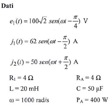

I dati sono i seguenti:
Nell'esercizio bisogna determinare il valore della reattanza XA del bipolo passivo e la potenza PW misurata dal wattmetro ideale.

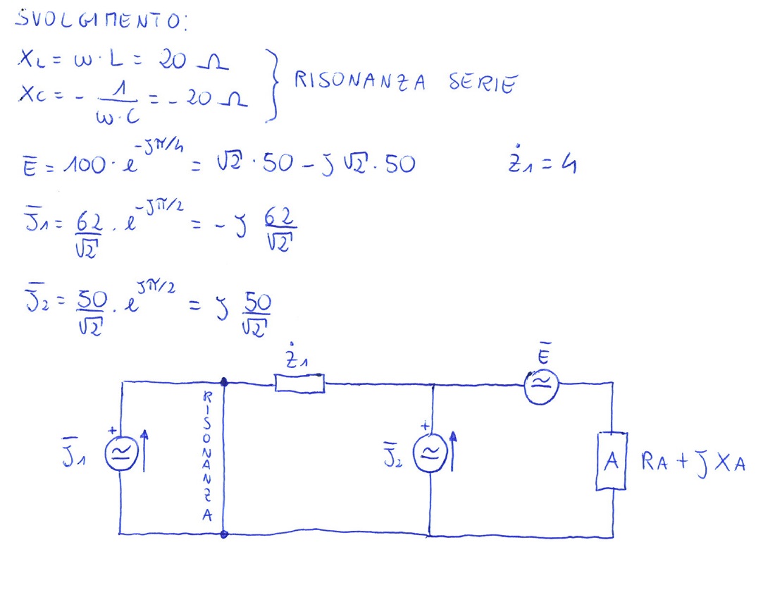

Dopo aver calcolato le reattanze XC e XL noto che c'è una RISONANZA SERIE:
XL = 20 ohm
XC = -20 ohm
e quindi il ramo con la serie tra l'induttanza e la capacità può essere sostituito da un cto-cto.
Però poi mi fermo qui e non riesco proprio a capire come procedere per il calcolo della reattanza XA.
Se possibile Vi chiedo di aiutarmi a risolvere l'esercizio, illustrandomi come si procede al calcolo della reattanza XA.
Vi ringrazio infinitamente.
Alessandro

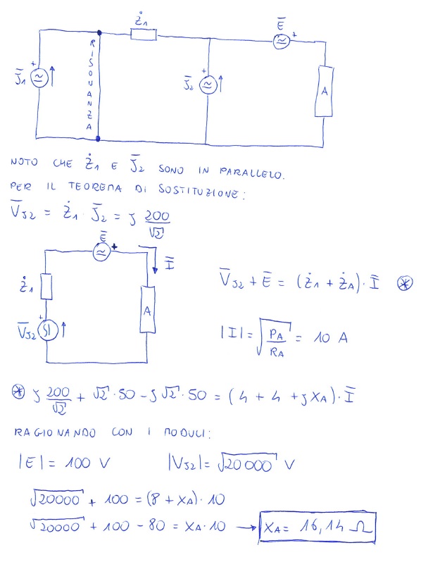

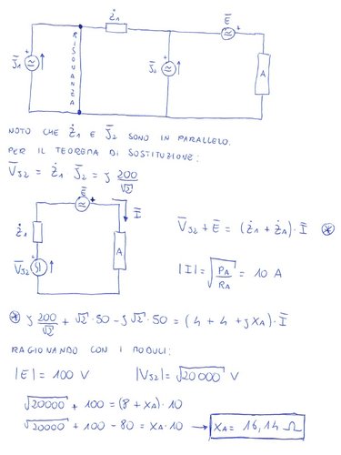

[5] Re: ESERCIZIO ELETTROTECNICA - REGIME SINUSOIDALE
Messaggioda Foto UtenteAlessandroBelluno » 28 mag 2018, 14:00
Buongiorno,
innanzitutto grazie mille per le Vostre risposte!
Prendendo spunto da quanto mi avete scritto, ho così ragionato:
Ho sfruttato il teorema di sostituzione per sostituire il generatore di corrente J2 con un generatore di tensione VJ2 in serie con l'impedenza Z1.
Da lì ho scritto l'equazione dell'unica maglia e successivamente, ragionando con i moduli come da Voi consigliato, ho trovato il valore di XA.
Credo sia corretto!?
Mi potete dare conferma?
Ancora grazie.
Alessandro

[6] Re: ESERCIZIO ELETTROTECNICA - REGIME SINUSOIDALE
Messaggioda Foto UtenteRenzoDF » 28 mag 2018, 14:04
No, non è corretto, in quanto nel tuo calcolo c'è un grave Errore; lascio a te scoprire quale. ;-)
[7] Re: ESERCIZIO ELETTROTECNICA - REGIME SINUSOIDALE
Messaggioda Foto UtenteRenzoDF » 28 mag 2018, 14:19
... "ragionando con i moduli" .... :roll: ... :shock:
[8] Re: ESERCIZIO ELETTROTECNICA - REGIME SINUSOIDALE
Messaggioda Foto UtenteAlessandroBelluno » 28 mag 2018, 14:41
Prima di calcolare il modulo devo sommare tra di loro i due termini immaginari...

[9] Re: ESERCIZIO ELETTROTECNICA - REGIME SINUSOIDALE
Messaggioda Foto UtenteAlessandroBelluno » 28 mag 2018, 14:56
Sommando prima i 2 termini immaginari trovo:
100=(8+XA)*10
e quindi XA=2 ohm.
Così dovrebbe essere corretto!!!

[10] Re: ESERCIZIO ELETTROTECNICA - REGIME SINUSOIDALE
Messaggioda Foto UtenteRenzoDF » 28 mag 2018, 15:13
No.
Dalla tua KVL, ricavata la corrente
I=\frac{100+j100}{\sqrt{2}(8+jX_A)}
e noto il suo modulo, potrai uguagliarlo al rapporto dei moduli del suddetto rapporto e ottenere che
|8+jX_A|=10
di conseguenza ...
BTW Ti ricordo che il modulo della somma non è pari alla somma dei moduli. ;-)
