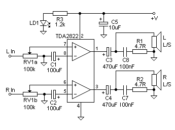

Messaggioda Foto Utentemario663 » 31 mag 2018, 13:50
Salve gentilmente mi potete chiarire il valore della resistenza dello schema sottostante...!? 4,7 R equivale a 4,7 ohm o 4,7 K...? Un ringraziamento anticipato!

[2] Re: Valore resistenza..?
Messaggioda Foto UtentePietroBaima » 31 mag 2018, 14:05
Strana scrittura.
In genere R sostituisce la lettera omega maiuscola, quindi 4.7R significa 4.7\Omega, che però in genere viene scritto come 4R7.
R47=0.47\Omega
4R7=4.7\Omega
Ciao,
Pietro.

[3] Re: Valore resistenza..?
Messaggioda Foto Utentemario663 » 31 mag 2018, 14:11
E anche io sapevo così ora mi rimane il dubbio peró anche io credo che sia da 0,47 ohm...! :?

[4] Re: Valore resistenza..?
Messaggioda Foto UtentePietroBaima » 31 mag 2018, 14:26
Nono vai tranquillo, è 4.7 \Omega

[5] Re: Valore resistenza..?
Messaggioda Foto Utentemario663 » 31 mag 2018, 14:29
Ah ok :ok: grazie mille :D
Ps: la resistenza variabile (potenziometro) è raffigurata a doppio ma ne è solo una...giusto?

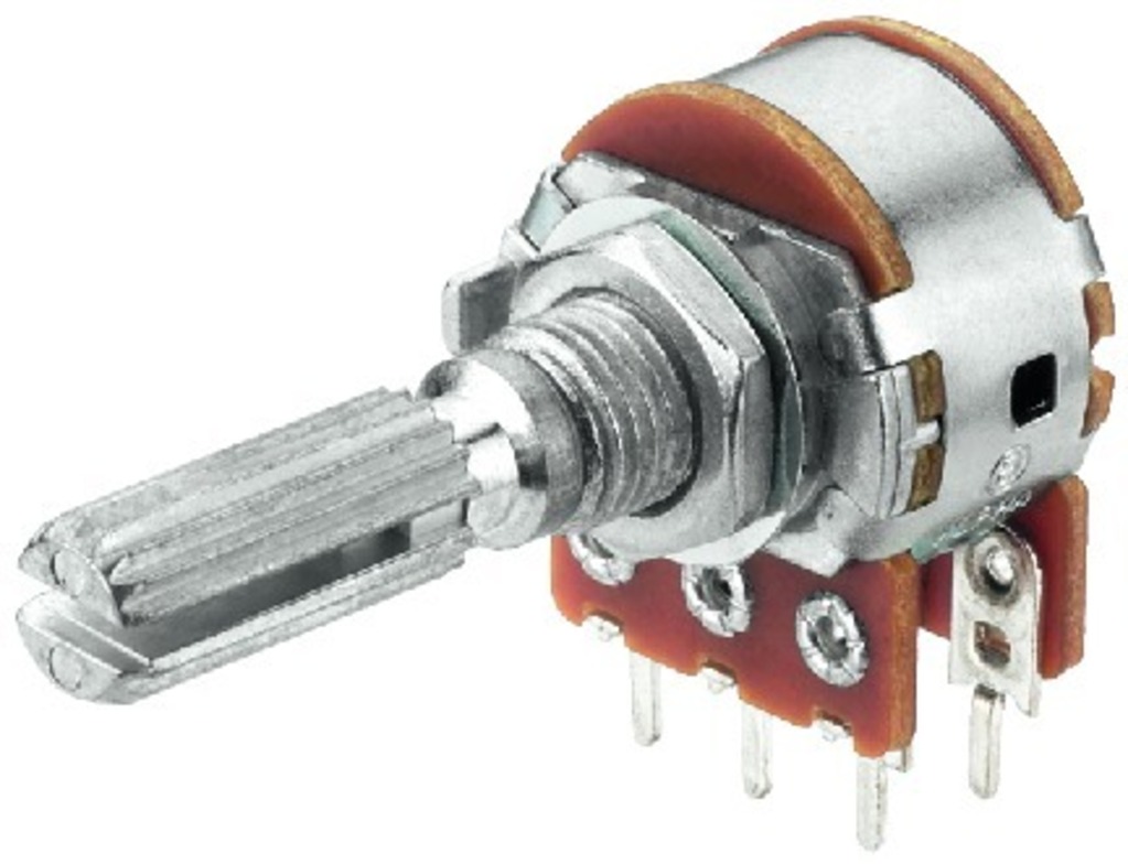

[6] Re: Valore resistenza..?
Messaggioda Foto UtentePietroBaima » 31 mag 2018, 14:33
SI tratta di un doppio potenziometro.
In pratica sono due potenziometri uguali calettati sullo stesso asse.
C’è un solo alberino che muove due potenziometri.

[7] Re: Valore resistenza..?
Messaggioda Foto Utentemario663 » 31 mag 2018, 16:05
Cortesemente per avere un idea più chiara mi potresti postarne un immagine...?

[8] Re: Valore resistenza..?
Messaggioda Foto Utentemario663 » 31 mag 2018, 16:45
Questo...?

[9] Re: Valore resistenza..?
Messaggioda Foto Utenteclaudiocedrone » 31 mag 2018, 16:54
Esatto, proprio quello... però anche in questo caso lo schema è "ambiguo" in quanto generalmente i doppi potenziometri vengono disegnati con una linea tratteggiata che unisce le due sezioni :roll: dato però che nello schema manca il controllo di bilanciamento tra i due canali potrebbe convenire usare due distinti potenziometri per poter regolare indipendentemente i volumi dei due canali. O_/

[10] Re: Valore resistenza..?
Messaggioda Foto Utentemario663 » 31 mag 2018, 17:32
Capito! Ma non se né potrebbe usare solo 1 su entrambi i canali?
