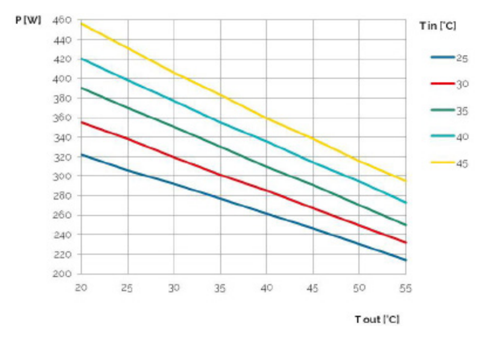

Il grafico di questo datasheet come si legge?
http://www.cosmotec.it/wp-content/uploa ... -II-ST.pdf
A me sembra che dica che più fuori fa FREDDO, più la potenza necessaria AUMENTA, ma non ha senso.
Oppure Tin è la temperatura dell'aria che entra nel condizionatore e Tout quella che esce?
Allora tornerebbe... ma sto tirando a indovinare.

Penso che il grafico sia relativo alla potenza resa del CDZ a quelle condizioni di Tin Tout.

LucaCassioli ha scritto:Oppure Tin è la temperatura dell'aria che entra nel condizionatore e Tout quella che esce?
Il grafico dice che con una temperatura esterna di 40°C e una interna di 25°C potresti avere un carico interno
di 260W.
Il carico interno è costituito dalla potenza interna dell'armadio + superficie totale (6m2) x 5 W/m2/°C x (40-25)
+ eventuale carico solare se esterno.
5 W/m2/°C è il dato di letteratura più usato per indicare la conduttanza tra interno/esterno dell'armadio.
di 260W.
Ma se fosse così, allora mi bastetebbero 220W se la temperatura esterna fosse più ALTA (50°), che non ha senso.

LucaCassioli ha scritto:Ma se fosse così, allora mi bastetebbero 220W se la temperatura esterna fosse più ALTA (50°), che non ha senso.
Non hai capito il significato della potenza in ordinate. Non è la potenza che spendi per raffreddare l'armadio, è la massima potenza che puoi dissipare al suo interno in determinate condizioni.

tonnoto ha scritto:a se fosse così, allora mi bastetebbero 220W se la temperatura esterna fosse più ALTA (50°), che non ha senso.
Pensavo di essere stato chiaro ma a quanto pare non è così.
La potenza 260W è la potenza frigorifera massima che puoi maneggiare all'interno dell'armadio, date le
condizioni interno 25°C ed esterno 40°C.
Essa deve corrispondere al carico interno (apparecchiature) + le introduzioni di calore dall'esterno, essendo
la temperatura interna inferiore a quella esterna.
