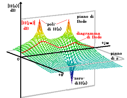

Ecco allora l’esempio: con MathCad si e’ impostata una H(s) che contiene 3
punti di discontinuita’, s1 che manda a 0 la funzione ed s2, s3 che la fanno
andare all’infinito.
Si e’ quindi calcolato il modulo (in decibel,dB) della funzione per la sua
rappresentazione
Tutto il programma MathCad e’ questo:
e la sua rappresentazione sul piano complesso s, e’ questa:
dove appaiono evidenti le localizzazioni dei punti di discontinuita’.
Ancora piu’ interessante e’ la rappresentazione spaziale della funzione:
in cui e’ reso piu’ evidente l’effetto di tali discontinuita’, ed e’ possibile
individuare il piano in cui viene tracciato il diagramma di Bode, cioe’
la risposta in frequenza , H(jw).
L’importanza pratica di questo diagramma nella regolazione automatica e’
formidabile, e sono disponibile per tutte le richieste di sue applicazioni
concrete che dovessero essere poste.

esaustivo come sempre giovanni,
ottima sopratutto la rappresentazione 3D, è molto chiarificatrice.

Complimenti g.schgor.
Una esposizione che definirei cristallina, e che starebbe bene in una dispensa universitaria (nonché ben chiara nella testa degli studenti!).
In cinque anni è appena la seconda volta che vedo una chiara rappresentazione spaziale del concetto di "polo" e di "zero".
Alberto.
serbring ha scritto: In questo caso non otterrei la funzione di trasferimento, bensì la risposta in frequenza, giusto?
Si, perche' dallo spazio tridimensionale di H(s) si passa a quello piano di H(
)Ne pratica, pur parlando sempre di funzione s di Laplace ci si riduce all'esame del caso
particolare in cui la parte reale di s (di solito indicata con
) e' = 0.A brabus vorrei segnalare l'articolo:

Quello che non riesco a capire e' quale e' il vantaggio di visualizzare anche la parte reale se poi si utilizza il diagramma di Bode dove
. Il diagramma di Bode non e' sufficiente?"La follia sta nel fare sempre la stessa cosa aspettandosi risultati diversi".

Nelle teoria della regolazione automatica ci sono metodi
di esame di stabilità di un sistema, basati sulla posizione
dei suoi poli e dei suoi zeri sul piano s (di Laplace)
(ad es. metodo del luogo delle radici).
E' vero che questi metodi sono più accademici che di uso
comune (personalmente non ne ho mai visto l'applicazione
in campo industriale, dove diventa già sempre più raro
persino il ricorso a Bode, data la diffusione di controllori
che si autosintonizzano), ma la base concettuale è questa.
