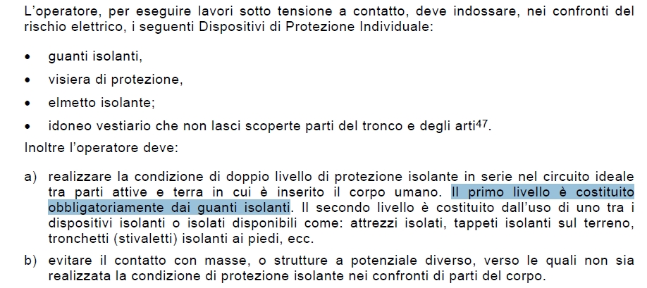

[6] Re: Calzature isolanti
Messaggioda Foto Utenteiosolo35 » 11 giu 2018, 9:54
I guanti vanno sempre usati, la doppia protezione isolante la puoi fare:
guanti+attrezzi
guanti+tronchetti isolanti
guanti+tappeto isolante
Le uniche calzature certificate per la realizzazione della doppia protezione isolante sono i tronchetti.

[7] Re: Calzature isolanti
Messaggioda Foto Utenteiosolo35 » 11 giu 2018, 9:57
Estratto dalla CEI 11-27 ed.4:

[8] Re: Calzature isolanti
Messaggioda Foto Utentearabino1983 » 12 giu 2018, 11:07
Si si, il punto è che non li utilizza praticamente nessuno perche sono scomodissimi.

[9] Re: Calzature isolanti
Messaggioda Foto Utenteiosolo35 » 12 giu 2018, 11:50
Infatti la doppia protezione isolante la fanno con guanti+attrezzi o guanti+tappeto.
Se poi parliamo di realtà dei fatti ho visto pochissimi manutentori usare i guanti.
