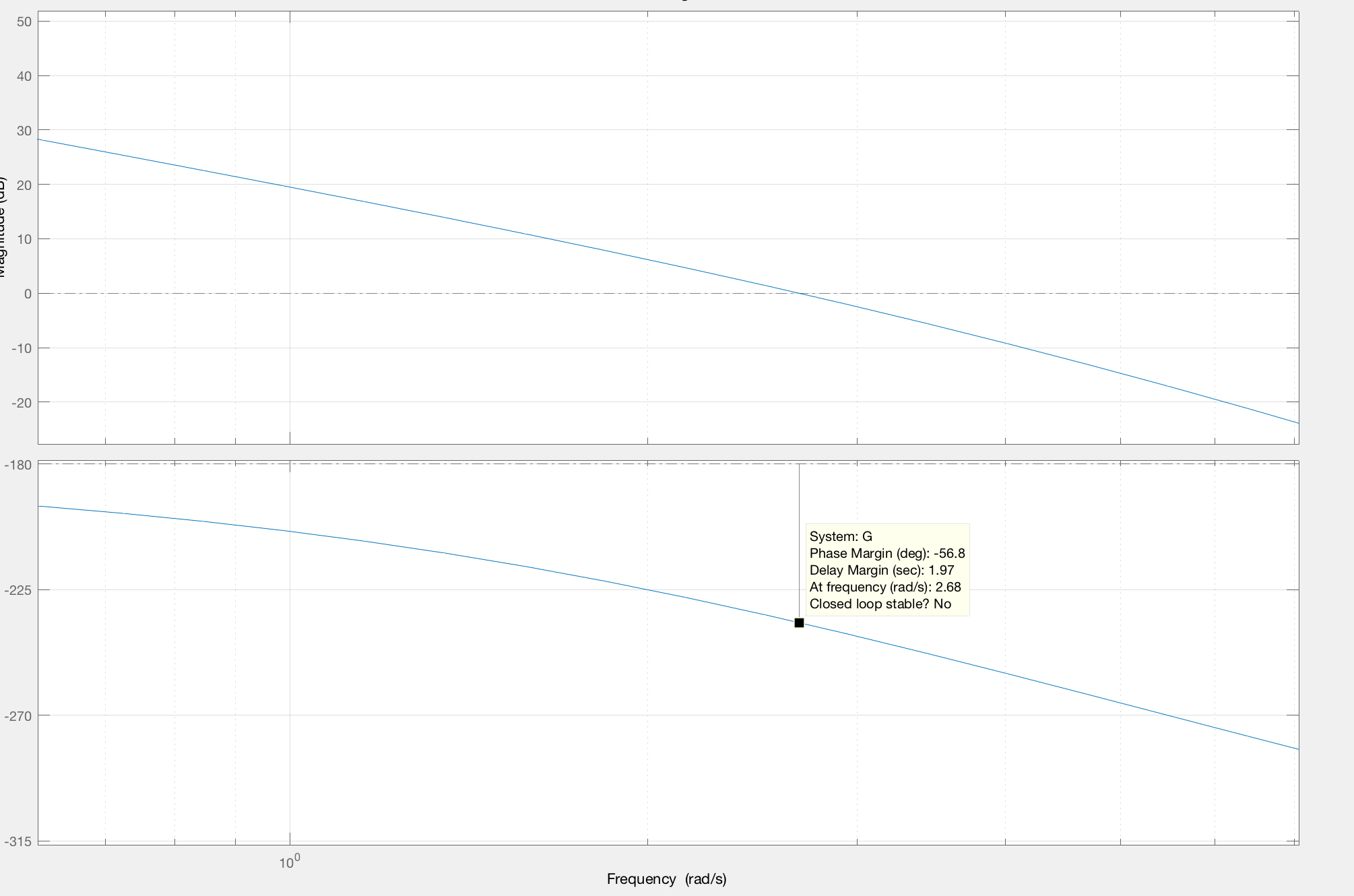

Buonasera, avrei un problema riguardo l'utilizzo di una rete ritardo-anticipo.
In particolare non ho capito come calcolare la parte della rete ritardatrice. Per far capire meglio faccio un esempio:
G(s)= \frac{10}{s^2 \cdot (1+ \frac{s}{3}) ( 1+ \frac{s}{10})}
specifiche: errore di accelerazione=0.1 Margine di fase= 45°
ponendo il modulo della f.d.t uguale ad uno ottengo la pulsazione di crossover pari a 2,68 rad/sec che inserito nella fase mi da -237° quindi ho un MARGINE DI FASE = -57°. Ho un \Delta MF=45-(-50)=102
Suddivido quindi tale margine in due parti in particolare : \frac{2}{3} \cdot 102 = 68 per la RITARDATRICE e \frac{1}{3} \cdot 102 = 34 per l'ANTICIPATRICE.
---RITARDATRICE
Per calcolare la rete ritardatrice dovrei calcolarmi la nuova pulsazione :
- \pi -arctg(\frac{w}{3})-arctg(\frac{w}{10})=-180+68+ \epsilon ma è chiaro che non c'è nessuna pulsazione per quella fase essendo la fase sempre inferiore ai 180, per cui come si dovrebbe procedere?
Vi prego una spiegazione semplice ed esaustiva, grazie mille !

Fammi capire. Hai un sistema di ordine 4
e credi di stabilizzarlo con una rete antipatrice semplice?

Messaggioda Foto Utenteg.schgor » 9 giu 2018, 11:10
Ci viole una rete anticipatrice del secondo ordine.

[5] Re: rete ritardo anticipo
Messaggioda Foto Utenteelettro1 » 9 giu 2018, 12:14
con rete anticipatrice del secondo ordine intendi una rete anticipatrice con pendenza +40dB ?
Ad ogni modo questo era solo un esempio indicativo quello che mi preme sapere è quando si usa una rete ritardo-anticipo e come faccio per ricavare la"componente ritardatrice" che ho scritto all'inizio :(

Messaggioda Foto Utenteg.schgor » 9 giu 2018, 15:07
elettro1 ha scritto: intendi una rete hoanticipatrice con pendpuoi preendereenza +40dB ?
sì, cioè due reti "in cascata.
Circa la domanda precedente non ho risposto perché non ho capito il problema.
La linearizzazione di Bode è un'approssimazione e non puoi pretendere
risultati precisi.

Messaggioda Foto Utenteelettro1 » 9 giu 2018, 17:52
Intende dire che dovrei usare una rete anticipatrice di secondo ordine perché prima della pulsazione di crossover ho una pendenza di appunto -40 db e che per annullare tale pendenza devo usare un'anticipatrice del secondo ordine di +40db ?

Messaggioda Foto Utenteg.schgor » 10 giu 2018, 7:51
Si vede meglio così:
(in nero il sistema, in blu la rete correttrice, in rosso il totale)
Hai la possibilità di vedere la risposta alla rampa?
