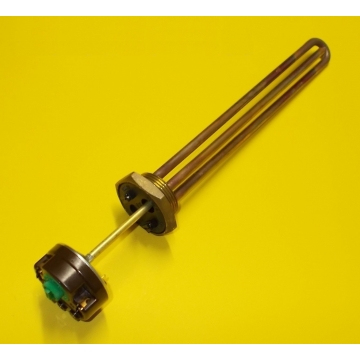

ho da poco sostituito la resistenza del mio scaldabagno perché in corto, ho notato che adesso il differenziale del termostato è aumentato moltissimo tipo 10-15°.
In pratica se regolo la temperatura a 50°, prima che si accenda, la temperatura dell'acqua deve raggiungere i 35°-40°, a quel punto resta acceso per tutto il tempo fino ai 50°.
Con la resistenza di prima non accadeva, appena scendeva di un paio di gradi si accendeva, ho provato a sostituire il termostato, visto che costa solo 2.50€, ma il problema è rimasto identico.
Cosa può essere?

Slash23 ha scritto:In pratica se regolo la temperatura a 50°, prima che si accenda, la temperatura dell'acqua deve raggiungere i 35°-40°, a quel punto resta acceso per tutto il tempo fino ai 50°.
Non capisco questa tua descrizione del funzionamento: se regoli la temperatura a 50° dovrebbe accendersi subito e rimanere acceso fino a quando la temperatura supera 50° poi rimanere spento fino a quando non torna sotto i 50° il tutto in genere con un'isteresi di qualche grado.
Come hai fatto a verificare che l'isteresi è aumentata?
La sonda del termostato è a diretto contatto con l'acqua o è dentro ad un pozzetto?
Sei sicuro che vi sia una buona conduzione termica tra l'acqua e la sonda del termostato?

Quoto Bruno, se è aumentata l'isteresi o è un problema di termostato oppure è un cattivo interfacciamento tra la parte sensibile del termostato e l'acqua, forse sostituendo la resistenza non hai riportato le cose nel giusto modo o si è danneggiato il bulbo del termostato

infatti si accende e resta acceso fino ai 50°, poi nel corso della giornata scende fino a 35° prima di riaccendersi e tornare a 50°, il problema è proprio che scende troppo la temperatura prima di riportarla in alto, la sonda del termostato non è a diretto contatto con l'acqua, è il classico termostato da resistenza (allego foto)
ho cambiato termostato e il problema resta uguale, il fatto è che con la vecchia resistenza e lo stesso termostato il problema non c'era, si riaccendeva poco dopo essere sceso sotto i 50, non vedevo mai la lancetta della temperatura scendere in pratica
probabilmente la conduzione termica tra la il termostato e l'acqua non è il massimo, ma si infila nella resistenza e quello che succede dentro non è controllabile o regolabile, forse il termostato è troppo corto rispetto all'alloggiamento della resistenza e non arriva a fine corsa? forse non fa contatto con le pareti dell'alloggiamento? non so come funzioni la rilevazione della temperatura in queste resistenze, rileva l'aria nell'alloggiamento?

Forse dico una cavolata: riempire l'alloggiamento di pasta termoconduttiva e inzupparci dentro la sonda?

:-) Direi sia meglio evitare ipotesi fantasiose :mrgreen: dunque, premesso che tu abbia preso una resistenza "identica" a quella originaria (calssica resistenza per boiler da 60 litri), che la valvola di non ritorno/sfiato di sicurezza sia efficiente, e che tu abbia effettivamente sfiatato per bene tutta l'aria (60 litri sono una "enormità" da far uscire da un rubinetto e non sapendo quanto possa essere intorcinato l'impianto... ) se hai effettivamente verificato che le temperature citate siano reali e non basate solo sulla osservazione del termometro del boiler (non si può mai sapere... ), il difetto riscontrato può essere solo imputato ai termostati difettosi (costano solo 2,50... )... provane un altro. O_/
