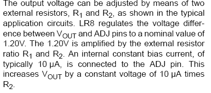

Messaggioda Foto UtenteLancillotto » 25 giu 2018, 10:42
Qualcuno di voi ha utilizzato LR8 per alimentare un singolo led ?
Se si, avete qualche consiglio a riguardo?
Immagine
Immagine

Scusami Foto UtenteLancillotto, non ti posso essere d'aiuto ma, per curiosità, ero andato a guardarmi il relativo datasheet dell'LR8 e mi è saltato all'occhio che nel primo schema che hai postato, la posizione del condensatore C2 (quello in parallelo a R) parrebbe errata...
... almeno se guardi qui a pag.6 figura 3-4.
O_/ Max

Grazie Max2433BO per l'osservazione, in effetti è così, il condensatore va dal piedino di uscita verso massa come giustamente dice il DS che per giunta ho in forma cartacea assieme ad una campionatura dei LR8.
Per aprire l'argomento ho preso un paio di schemi trovati in rete e da li l'errore.

Lancillotto ha scritto:Qualcuno di voi ha utilizzato LR8 per alimentare un singolo led ?
La dissipazione dell'LR8 vale:
Pd = (320 - Vd) * Id
Con led "bianco" (3 V 20 mA)
Pd = (320 - 3) * 0.02 = 6.34 W
Dovresti raffreddare "abbestia" l'LR8
Lo schema del post [3] e' concettualmente errato.
L'LR8 funziona come un LM317 (vedi datasheet)
