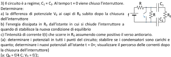

Buongiorno a tutti,
Avrei bisogno di una mano per capire lo svolgimento del circuito in allegato..grazie mille
Se c'è bisogno posso inviarvi il mio svolgimento...ma non ha alcun senso logico
Circuito RC

[5] Re: Circuito RC
ECCO LA MIA SOLUZIONE:
a)subito dopo la chiusura del'interruttore i 2 condensatori cominciano a caricarsi.la corrente che scorre nel circuito al tempo t=0 e':
con
R e
collegati ai 2 condensatori sono in parallelo
la differenzadi potenziale ai capi di
e la stessa che si ha ai capi di R percio'
tutto questo non e' giusto e vorrei capire perche'
ripeto:sono alle prime armi
vi mando anche la souzione dei punti b,c,d

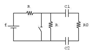

[7] Re: Circuito RC
Gli schemi devono essere inseriti con FidoCADJ. Sia per estetica che per praticità di risoluzione dell'esercizio.
Inutile che vai avanti con i punti. Fermati con il primo. Mi fanno male gli occhi a leggere quello che hai scritto.
Il circuito e' a regime per t<0. A t=0 si chiude l'interruttore e i condensatori iniziano a caricarsi? Da non credere

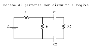

[9] Re: Circuito RC
Fermati, e' inutile. Non devi applicare formule a memoria.
Calcola le condizioni iniziali del circuito.
Lo schema di partenza e' questo:
P.S. A regime si semplifica ulteriormente.
