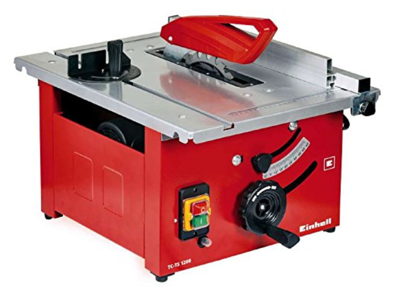

Io ho comprato questa:
Einhell TC-TS 1200
che per le mie esigenze è più che sufficiente, insieme con una lama Bosch 2609256893 con 64 denti. Come suggerito da Foto Utentetaglialegna, meglio cambiare la lama originale con una di qualità migliore e con più denti.

Io consiglierei di tenere la Stayer che hai perché una troncatrice a mio parere è indispensabile per lavorare il legno. Inoltre il pianetto superiore ti permette di fare parecchie lavorazioni (come faresti a tagliare in lunghezza dei listelli molto piccoli con una circolare a mano?). Se la vendi e prendi un banco sega resti comunque senza troncatrice, e prendere una solo troncatrice ed un solo banco sega è comunque una bella spesa; e tieni conto che i banchetti sega non ti permettono di lavorare pezzi molto più grandi.
Aggiungere una circolare a mano secondo me è la migliore scelta, e per fare i talgi precisi basta che tu morsetti un listello dritto che fa da guida (o una stadia) sopra al pezzo da sezionare. Come ti hanno già detto conviene avere le lame di qualità perché aumentano di molto la qualità della lavorazione.
