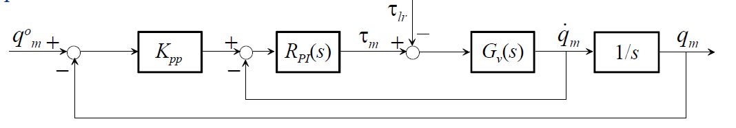

Ciao a tutti!
Ho un dubbio per quanto riguarda il controllo di un motore brushless di un robot, nello specifico un cartesiano. Sui libri di teoria ho letto che il motore brushless viene comandato in corrente, mentre per il controllo di posizione e velocità del robot si utilizza un controllo in cascata composto da due anelli, quello interno di velocità mentre quello esterno di posizione, come mostrato nello schema allegato.
Ma se volessi rappresentare uno schema completo con anche l'anello di corrente, è giusto modificare lo schema aggiungendo il terzo anello più interno di corrente, poi anello di velocità e infine anello di posizione? perché avrei bisogno di creare lo schema generale in cui un motore brushless mi controlla l'asse di un robot cartesiano, quindi volevo avere lo schema completo con controllo di posizione e velocità più quello dedicato all'anello di corrente
Penso di si.
...avrei bisogno di creare lo schema generale in cui un motore brushless mi controlla l'asse di un robot cartesiano, quindi volevo avere lo schema completo con controllo di posizione e velocità più quello dedicato all'anello di corrente

Confermo che è possibile modellare tutti gli anelli di controllo, compreso quello di corrente.
Se questo ti serva o meno, dipende dai casi. In particolare, se l'anello di corrente è tarato correttamente, puoi considerare il suo effetto (cioè la funzione di trasferimento tra riferimento di coppia e coppia effettiva) come un passa-basso. Se poi le prestazioni dinamiche che ti occorrono non sono molto spinte, potresti anche trascurare la limitazione di banda introdotta dall'anello di corrente.
Secondo me sarebbe meglio se chiarissi esattamente qual è l'hardware che devi considerare, anche perché, se vuoi andare nei dettagli (cosa che ha senso se vuoi spremere il massimo in termini di dinamica) bisogna tener conto dei ritardi dovuti sia al controllo digitale che all'attuazione, che quasi sempre è PWM.

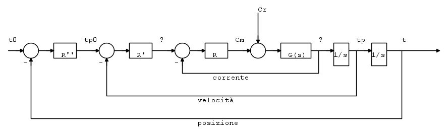

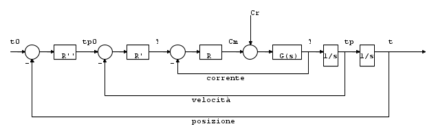

Grazie mille per la risposta molto completa. L'hardware utilizzato è composto da un controllore che gestisce 3 motori uno per ogni singolo asse. Sui motori è presente un drive che si occupa di chiudere tutti gli anelli (corrente, posizione, velocità). La parte della dinamica mi interessa in quanto sulla macchina dovranno essere eseguiti dei test per stimare alcuni parametri incogniti, ad esempio gli attriti, e vedere che influenza hanno sul moto. La posizione dell'albero del motore viene letta mediante un encoder interno, mentre la velocità invece viene derivata numericamente dalla posizione.
Inoltre attualmente il motore viene utilizzato con tutti i parametri del PID ricavati mediante autotuning senza meccanica collegata.
Avrei ancora una domanda per quanto riguarda lo schema di controllo con gli anelli, non riesco a capire una cosa!
Ho inserito nello schema il terzo anello, quello di corrente, intero prima di quello di velocità e posizione. In ingresso ho
che è la posizione desiderata, in uscita da tutto ho
che è la posizione finale. Dopo il blocco PID
ho come uscita la velocità
, ma in uscita dal secondo blocco PID di controllo
ottengo il valore della coppia
giusto? Invece dopo il regolatore R ho la coppia reale
a cui viene sottratta quella resistiva. Così come è disegnato lo schema può andare bene?

Secondo me, la Cm e Cr devono essere all' esterno (dopo) dell'anello di corrente.
Non viene esplicitato l' anello della tensione contro elettromotrice proporzionale alla velocità.
Non distingui fra controllo e impianto (il motore ).
Si tiene conto dell' induttanza degli avvolgimenti?
Verifica la congruenza delle unità di misura nei nidi sottrazioni.

Ho provato a controllare quindi dici che le Cm e le Cr devo spostarle dopo l'anelli di corrente? Dentro l'anello resta solo la R e la G(s)? Con R intendo il regolatore, quindi il PID utilizzato
