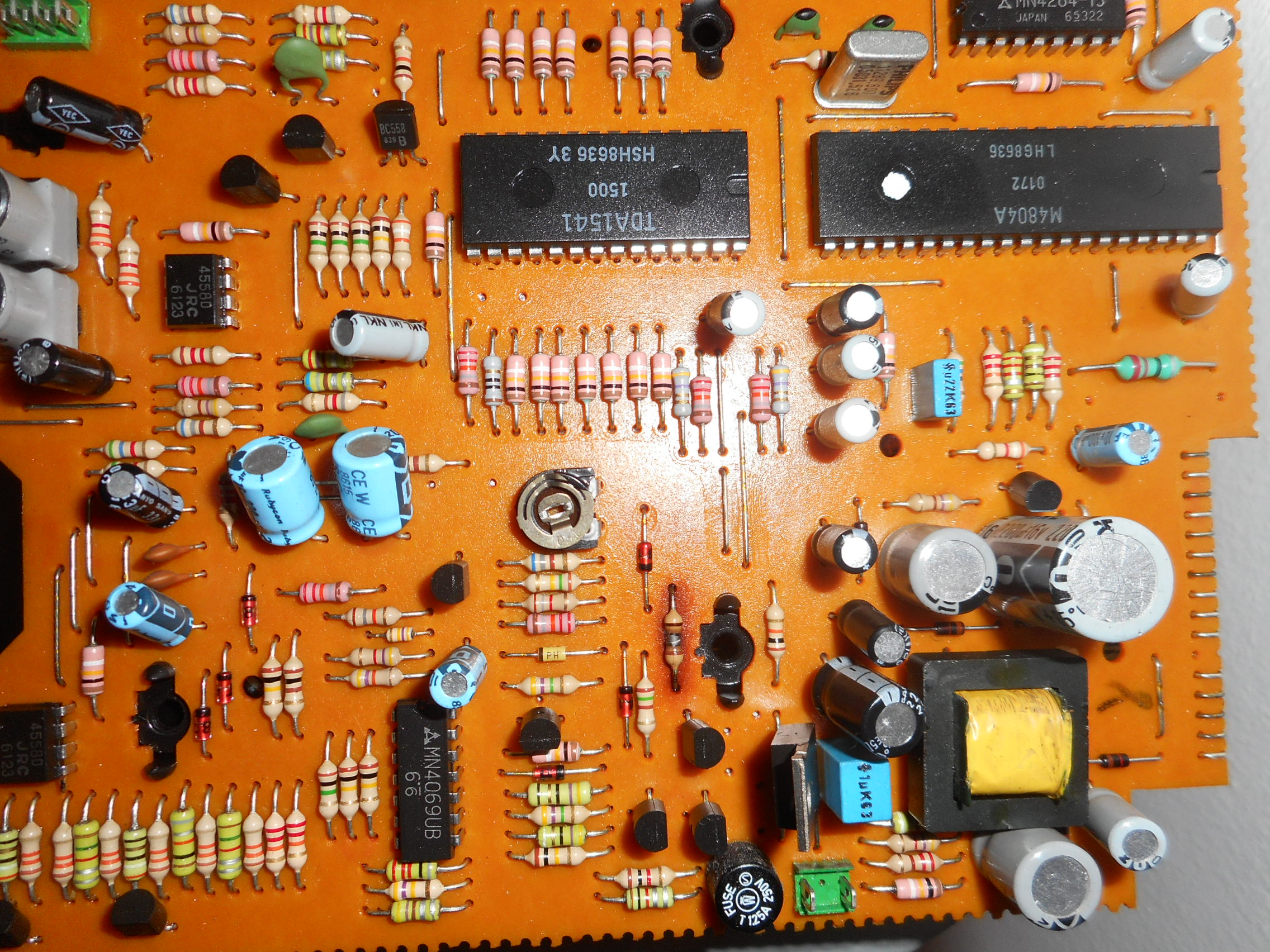

Buon giorno a tutti
Inizio facendo i complimenti per il bel forum
Ho un vecchi CD Philips che non funziona .
Ho trovato una resistenza bruciata su scheda ( allego immagine ) mi potresti aiutare a capire di che resistenza ho bisono

Scusate allego ora

Puoi indicare nell' immagine di quale componente stai parlando?

Messaggioda Foto UtenteTITAN » 1 set 2018, 15:07
Se guardi il centro foto leggermente verso il basso.
Per risalire al valore bisogna avere o lo schema elettrico o un altro utente che possiede la stessa apparecchiatura (e qui devi dire esattamente di cosa si tratta marca e modello) e che guardi il valore esatto.
Poi c'è anche da dire che potrebbe non essere il solo componente guasto. Non sempre è facile facile.

Messaggioda Foto Utentemarioursino » 1 set 2018, 17:55
Non è detto che sia guasta, a volte le resistenze che dissipano una potenza decente "cuociono" leggermente la scheda con gli anni.

Messaggioda Foto UtenteSediciAmpere » 1 set 2018, 17:57
Non mi sembra danneggiata, solo "cotta"
Misurala e sostituiscila con una da 2 Watt

Messaggioda Foto Utenteelektronik » 1 set 2018, 19:03
Quella resistenza e interrotta perche bruciata e non surriscaldata. per quando riguarda metterne una da 2 watt non mi sembra un idea buona, di sicuro non si brucerà la resistenza ma altri componenti si.

Messaggioda Foto UtenteSediciAmpere » 1 set 2018, 20:07
È sverniciata, ma lo strato metallico è intatto

Messaggioda Foto Utenteelektronik » 1 set 2018, 20:40
Per tagliare la testa al toro basta misurarla, per me è interrotta, scarica l'immagine e poi ingrandiscila e ti accorgerai che è carbonizzata, se uno riesce a mettere un puntale del tester su un reoforo e nella parte bruciata si cerca con l'altro puntale un punto che da un certo valore e poi si fa la stessa cosa mettendo il puntale sull'altro reoforo e dalla stessa parte la dove è bruciato cercando un punto dove misura, si hanno due valori che vanno sommati in piu si aggiunge qualche ohm in più per la parte bruciata e si avrà approssimativamente al valore reale che potrebbe essere 10k...... potrebbe.... la mia è una ipotesi

Messaggioda Foto UtenteJno » 1 set 2018, 21:36
:-) io partirei dalla base....
che modello è ?
poi una foto ravvicinata della resistenza lato dx e sx aiuterebbe,
ancora di più se dal lato saldature della scheda c'è qualche numero identificativo..... :ok:
