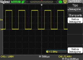

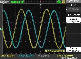

Ho un problema su uno oscilloscopio della Siglent sds1062cm. In pratica da quando mi sono trasferito nella nuova casa l'apparecchio non riesce più a triggare manualmente, oppure per fermare un segnale esempio in CW, ma anche un onda quadra col trigger manuale devo aumentare la scala volt fino a quando il segnale esce fuori dallo schermo.
Mentre se utilizzo un trigger esterno funziona tutto bene...
Potrebbe essere un problema rguardante l'impianto di terra della casa? , oppure nel trasloco si è starato qualcosa. Se fosse starato è possibile ripararlo?
posto due schermate, la prima e di oggi , mentre la seconda e quando funzionava. Il generatore CW è uguale sulla stessa frequenza.

Premetto che non conosco ne possiedo tale oscilloscopio, ma dando un'occhiata al manuale d'uso, mi è sorto un dubbio (... sperando di non dire una stupidata
): non è che hai settato un livello di intervento del trigger troppo elevato?
Hai provato a premere il pulsante "Set to 50%" per selezionare automaticamente un livello di intervento a metà tra il livello massimo e minimo del segnale utilizzato come segnale di trigger?
Hai verificato che sia settato per prelevare il trigger dal canale dove entri con il segnale?

Provato a premere il tasto 50% e lui si mette a centro ma non trigga più e passa in modalità auto senza riuscire a fermare limmagine..
Anche se schiaccio il tasto auto e quindi regola lui il trigger più adatto, non funziona fino a quando non cambio la scala volt come da immagine e solo che cosi facendo le misure non sono più corrette e inoltre non riesco a vedere la cresta del segnale....
Ho provato anche a utilizzare il tasto defoult e rifare la calibratura automatiche nelle utiliti. Ma niente.....
Ho notato che se imposto il trigger a 50Hz funziona un pochino meglio, ma non riesce a tenerlo per più di tanto...
Forse se lo apro potrei trovare un trimmer da regolare?, magari se entro con un segnale noto da un generatore di funzioni e fermo il segnale, poi facendo regolazioni forse riesco a rimetterlo in scala giusta?
Certo che cosi non mi serve a nulla... strano che questa cosa è iniziata da dopo il trasloco!!
Grazie intanto per la risposta.

Ho fatto questa prova e ho notato che l'immagine e ferma ma in alto a sinistra non c'è scritto trig'd ma readi oppure auto e se metto il trigger in manuale la forma d'onda sparisce.
Le sonde sono buone , 2 originali e due di un vecchio oscilloscopio, sempre 1Mohm 200Mhz max.
Ecco cosa viene fuori con sonda impostata a 1X e schiacciando il tasto auto.
Unaltra cosa.... questa è l'unico caso che riesco a visulizzare un segnale fermo... Se mando una forma donda quadra di 3v con un generatore non sta ferma anche se premo il tasto auto, a meno che io non intervenga manualmente sul volt dividendo, come ho mostrato dalla prima immagine.
