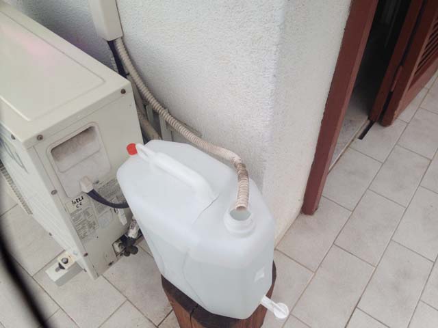

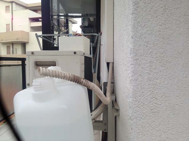

Allora ho un condizionatore al 2 piano che ha un tubo per lo scarico della condensa che arriva al piano disotto sul terrazzo , l’acqua di scarico la raccolgo in una tanica per annaffiarci le piante , per fare cio appoggio il tubo all’apertura della tanica in modo che se si piena l’acqua non risale il tubo , il problema viene qua se faccio arrivare il tubo dritto senza ricurvarlo verso l’alto tutto ok ma se metto la tanica sopraelevata rispetto alla fine del tubo e metto il tubo come detto prima ma facendogli fare una curva verso l’alto (sará sui 20 cm di dislivello ) , in questo caso l,acqua risale il tubo fino al 2 piano e esce dal condizionatore gocciolando sul pavimento :shock: come diamine è possibile se l’apertura resta a pressione atmosferica?! ?%

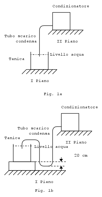

Guarda la figura qui sotto.
Domande:
1) la Fig. 1a rappresenta la situazione che descrivi? Se no, correggi il disegno e metti le quote
2) perche' l'acqua dovrebbe risalire il tubo? Se la tanica si piena, l'acqua trabocca
irolokirt ha scritto:se metto la tanica sopraelevata rispetto alla fine del tubo e metto il tubo come detto prima ma facendogli fare una curva verso l’alto (sará sui 20 cm di dislivello ) , in questo caso l,acqua risale il tubo fino al 2 piano e esce dal condizionatore gocciolando sul pavimento
Domande:
3) la Fig 1b rappresenta la situazione che descrivi? Se no, correggi il disegno e metti le quote

metto delle foto spero si capisca
l'uscita del tubo in entrambe i casi non va dentro la tanica ovvero non si immerge in acqua.forse ho esagerato a dire 20cm saranno 5 10circa
l'unica spiegazione che mi viene in mente è che entri più acqua di quanta ne riesca ad uscire e quindi risale

L'unica spiegazione che mi viene in mente è che si crei un pistone d'aria nel tratto discendente, ma non mi convince perché scaturirebbe un moto di caduta a canaletta dell'acqua che farebbe risalire l'aria.

L'acqua non risale di sicuro fino al secondo piano, però non riesce a scendere che è una cosa diversa. L'idea del pistone d'aria rende abbastanza bene il concetto, l'acqua che è ferma nel sifone basso deve poter risalire per 20 centimetri per liberare il tubo, supponi che in alto ci sia un sifone, che tu lo sappia o no, da superare, l'acqua nel sifone superiore deve spingere l'aria che è prigioniera tra sopra e sotto in modo da liberarla, ma se la spinta sopra non basta l'acqua esce senza riuscire a prendere la via del tubo.
Soluzione: trovare il sifone superiore e mettere nel punto alto uno sfiato d'aria. In questo modo l'acqua riesce a impegnare il tubo in discesa e uscire

Sono tutte teorie plausibili, forse la capillarità (adesione) dell'acqua nel "pistone" richiede una pressione superiore a quella atmosferica per spostarla.
Fai un forellino nella parte superiore del tubo di scarico della condensa, così sarà a pressione atmosferica e l'acqua passrà nel sifone impotizzato, sperando che non otturi il forellino O_/
