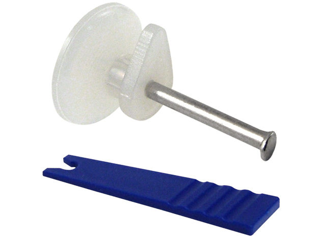

Buonasera, ho ristrutturato casa e mi trovo a dover appendere moltissimi quadri. Ho provato con dei gancetti dorati con chiodino compreso. Quelli che si trovano un po ovunque. Risultato tremendo, il chiodino si piega alla prima martellata e riprovando con altri si finisce per rompere la parete. L'unica soluzione che ho trovato sono chiodi neri più spessi e duri che non si piegano, il risultato visivo però non è dei migliori perché si vedono abbastanza.
Tralasciamo le strisce adesive, di cui ho sentito parlar male, e di cui comunque non mi fido per la stabilità.
Esiste qualche soluzione migliore? Intendo che sia visivamente accettabile tipo i gancetti ma che si riescano a piantare nel muro come i chiodi robusti?
Non sto parlando di quadri pesanti, altrimenti avrei usato i tasselli. Parlo di quadri leggeri per cui penso che il tassello sia troppo. Anche perché i tasselli visivamente sarebbero comunque più brutti dei chiodi.

Questi, si trovano comunemente in ferramenta/brico
La linguetta serve a tener fermo il chiodo ed a salvarti le dita mentre lo martelli :mrgreen:

Ecco a questi avevo pensato, il chiodo è rigido? Mica si piega? Perché sennò mi fanno lo stesso problema di quelli sottili.

Non si piegano :ok:
