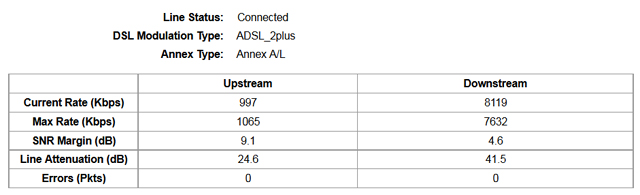

Dovresti poterla ottenere, io sono a 3 km ed ho questo:
Foto Utenteedgar
10,0k 4 5 8
