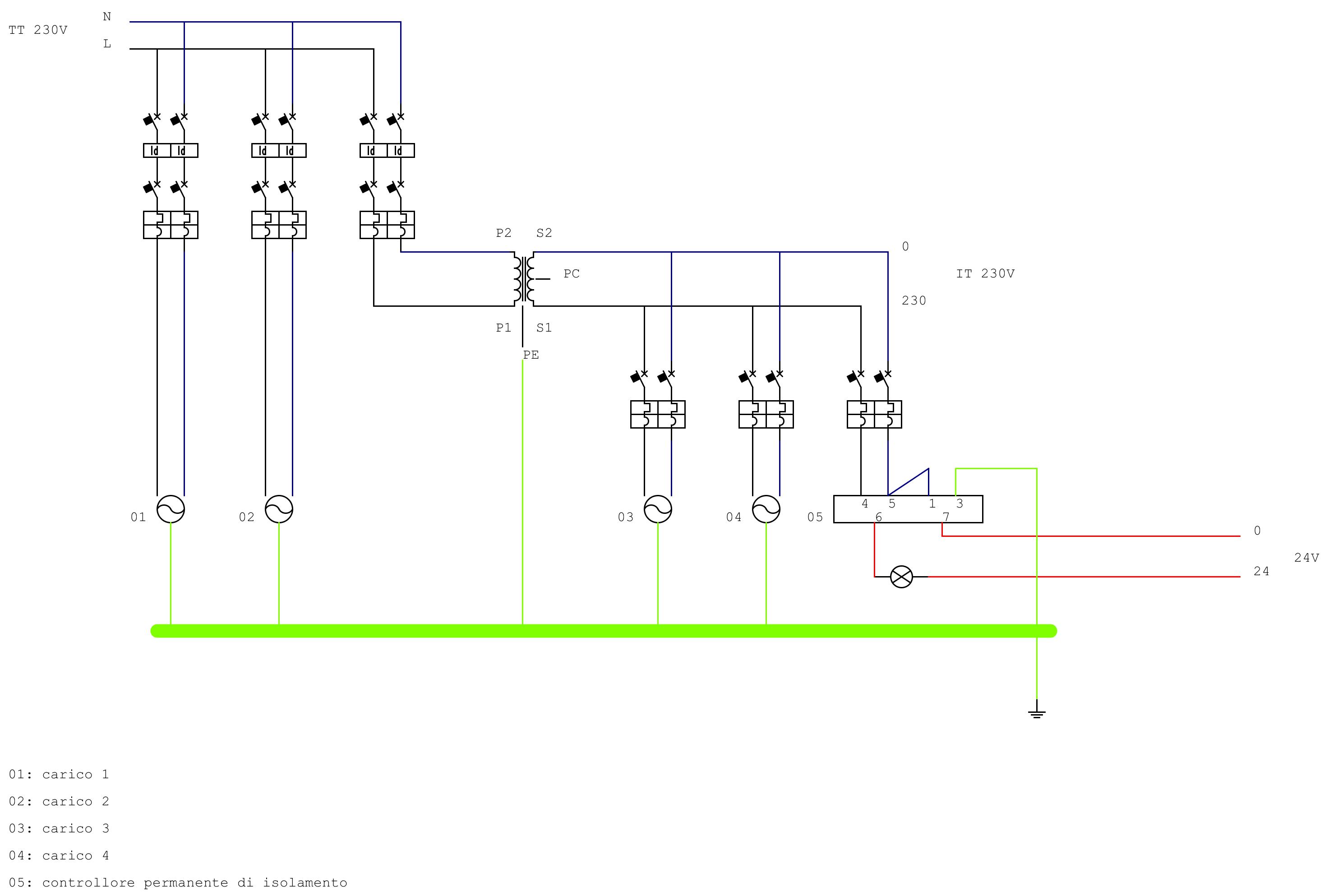

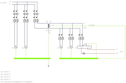

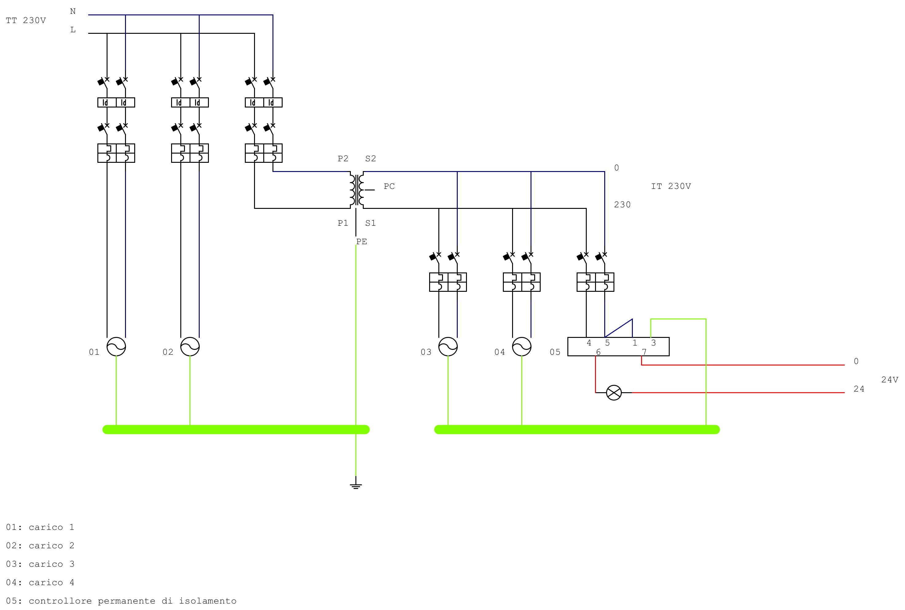

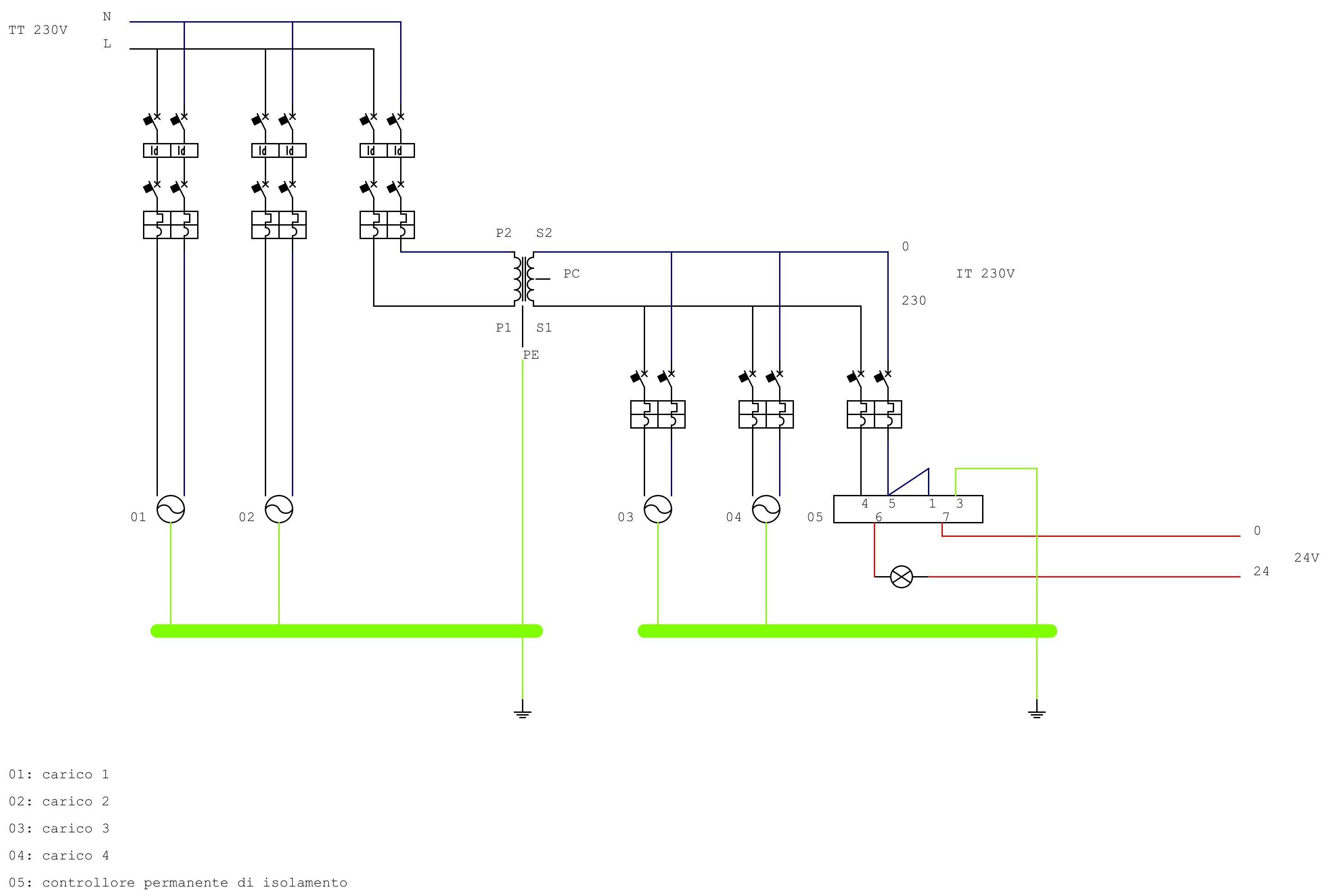

Ciao a tutti,
sto cercando di capire bene come si debba interfacciare ad un mio impianto elettrico un trasformatore di isolamento.
Vi spiego nella pratica cosa sto cercando di realizzare:
voglio alimentare due linee utilizzatore del mio impianto domestico da un trasformatore di isolamento.
Nel quadro principale ho previsto un differenziale 30mA tipo F ed un magnetotermico 6kA di adeguata misura per proteggere il primario del suddetto trafo che collegherei fase al primario F, neutro al primario N e PE allo schermo.
PE collegato al nodo equipotenziale di terra del mio appartamento dove, per intenderci, sono connessi SPD e tutti gli altri utilizzatori.
Al secondario S1 ed S2 andrebbero a collegarsi ad un ripartitore che andrebbe ad alimentare le utenze sotto trafo.
Qui inizia il primo dubbio: S1 ed S2 sono in realtà due fasi 0-230V oppure si può definire ancora fase neutro?
Secondo dubbio: il connettore PC (presa centrale) può essere usato come "connettore di terra" per tutti i carichi a valle del trafo stesso?
In questo modo collegherei tutte le terre dei carichi ad un nodo equipotenziale slegato dalla terra dell'appartamento e collegato al PC del trafo.
Ultimo ma non per importanza come collegare il controllore di isolamento...
Il modello sarebbe il Schneider Vigilohm IM20.
Stando agli schemi installativi dice di collegare il neutro del secondario del trafo al pin 1 e il pin 3 ad una terra, non capisco se la terra isolata collegata al PC oppure la terra dell'appartamento.
Scusate per le possibili inesattezze, sto solo cercando di fare chiarezza.
Grazie a tutti,
Marco.
il trafo di isolamento è questo: http://lnx.kfactor.it/wp-content/upload ... -tmi64.pdf
modello da 6 kVA

Messaggioda Foto Utenteandreandrea » 12 ott 2018, 14:43
Premesso che non riesco a capire bene ciò che chiedi, perché vuoi realizzare un sistema IT?
E' proprio necessario?

Messaggioda Foto Utenteaarrdd » 12 ott 2018, 20:51
Al di là che sia realmente necessario sto chiedendo uno schema di collegamento per un impianto con trafo di isolamento isolato da terra, non mi pare sia una richiesta così assurda!

Messaggioda Foto Utenteandreandrea » 13 ott 2018, 9:21
Niente di assurdo: comincia tu con il disegnare uno schema.
O ti sembra una richiesta assurda?

Messaggioda Foto Utenteaarrdd » 15 ott 2018, 16:04
Foto Utenteaarrdd
55 2 7
Messaggi: 216
Iscritto il: 11 ott 2018, 16:43
[9] Re: Trasformatore di isolamento.
Messaggioda Foto Utenteaarrdd » 15 ott 2018, 19:19
Riallego le immagini del post precedente,
saluti.

[10] Re: Trasformatore di isolamento.
Messaggioda Foto Utenteaarrdd » 15 ott 2018, 19:20
Ed ecco gli ultimi 2!
Help!!!
