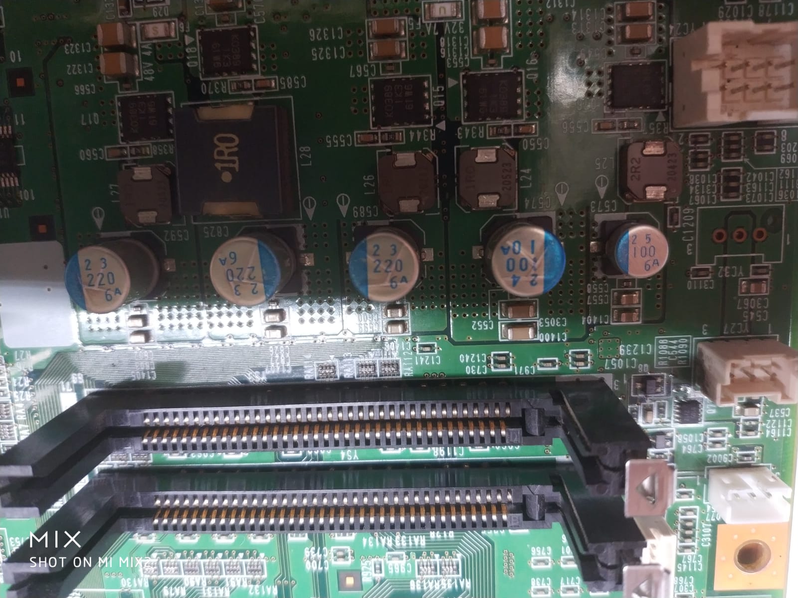

Salve a tutti, sto cercando di riparare la scheda madre di una fotocopiatrice kyocera che ha smesso di funzionare dopo un probabile sbalzo di tensione. Ho individuato dei condensatori SMD in corto ma per sganciarli dovrei romperli e comprarli nuovi. Non ho ben chiaro i valori di capacità e tensione. Sul condensatore c'è stampata la scritta 23 220 6a . Dovrebbero essere condensatori elettrolitici polimerici allo stato solido, hanno la linguetta di colore azzurro e basetta per montaggio in superficie. Volevo risalire dal codice alla tensione di lavoro e capacita'. Allego una foto per il dettaglio per chi può aiutarmi.
aiuto sigla condensatori

Probabilmente è un 220 uF ma non saprei dirti la tensione di lavoro.

Ciascun condensatore sembra essere prossimo a un induttore e a un K0389.
trovato data sheet nel web: è un N channel power MOS FET with Schottky barier diode; che il circuito sia un alimentatore riduttore di tensione (..non ricordo il nome del circuito..)?
Tutti i 5 condensatori in cortocircuito ?
Che il corto circuito rilevato sia attribuito erroneamente al diodo? Come lo hai rilevato?

Ho già visto sul sito definire quei condensatori in tutti i modi possibili.
Adesso sono diventati anche 'polimerici allo stato solido'...
Quelli sono normalissimi condensatori elettrolitici in alluminio con dielettrico liquido come tutti gli altri. Lo si capisce anche dall'intaglio nel contenitore (quello a forma di 'K') per facilitare la rottura in caso di ebollizione del dielettrico a prevenire l'esplosione con proiezione di parti.
Ciò che hanno di diverso è solo il supporto plastico e la conformazione dei terminali per il montaggio SMT.
La marcatura varia da produttore a produttore, ma un 'quasi standard' vede la capacità espressa in uF e la tensione di lavoro con una lettera che segue la tabella
j = 6,3 V
A = 10 V
C = 16 V
E = 25 V
V = 35 V
H = 50 V
J = 63 V
K = 80 V
Se seguissero questa codifica, tutti quei condensatori sarebbero da 10 V, con capacità nell'ordine da sinistra a destra 220, 220, 220, 100, 100 uF.
Il fatto che gli ultimi due abbiano però dimensioni differenti, porta a pensare che la codifica seguita sia di tipo diverso, con indicazione esplicita anche della tensione di lavoro. In questo caso, sempre nello stesso ordine, i valori di tensione di lavoro sarebbero 6, 6, 6, 10, 6 V.

Al netto di quanto opportunamente detto da
TITAN, le sigle variano da produttore a produttore.
Quelli in foto potrebbero essere questi:
Il produttore allora potrebbe essere SAMWHA.
In questo datasheet la Panasonic indica, con il codice 6A, un condensatore con da 6,3 V DC con identificativo di serie "A" (vedi figura pag.1 in basso a sinistra)...

TITAN ha scritto:Se non li dissaldi (almeno 1 terminale) come fai a dire che sono in corto ?
Ciao Titan, non sono tutti in corto, il corto me lo segna sul primo , sul terzo e quarto condensatore partendo da sinistra. Magari è in corto solo su uno ma, come dici tu me ne accorgo solo dissaldandoli. Prima di dissaldare volevo cercare il ricambio...per risaldarlo non ho problemi, ma dissaldandoli molte volte si rompono.

Ciao Venexian, grazie per la rapida risposta, gli ho definito così perché cercando in rete nel sito di un produttore ho notato che faceva questa distinzione tra quelli con le scritte in blu e altri con le scritte in rosso. Riguardo alla capacità ok con quello che hai scritto ma mi è venuto il dubbio sulla tensione di lavoro, in quanto la scheda da 4 ingressi da 12V DC quindi mi aspettavo una tensione leggermente più alta nel condensatore.

Ciao Marco, si ogni condensatore è prossimo a un doppio MOSFET e a una bobina. Ho fatto delle prove preliminari con il tester sullo stato della giunzione o di un eventuale corto nei MOSFET ma sembrano tutti ok, poi testando i capi di 3 condensatori mi sono accorto che segna un corto. Nella scheda era saltato un fusibile SMD da 4A. La scheda nuova ha un costo non sostenibile considerato che mi costa quanto tutta la macchina.
