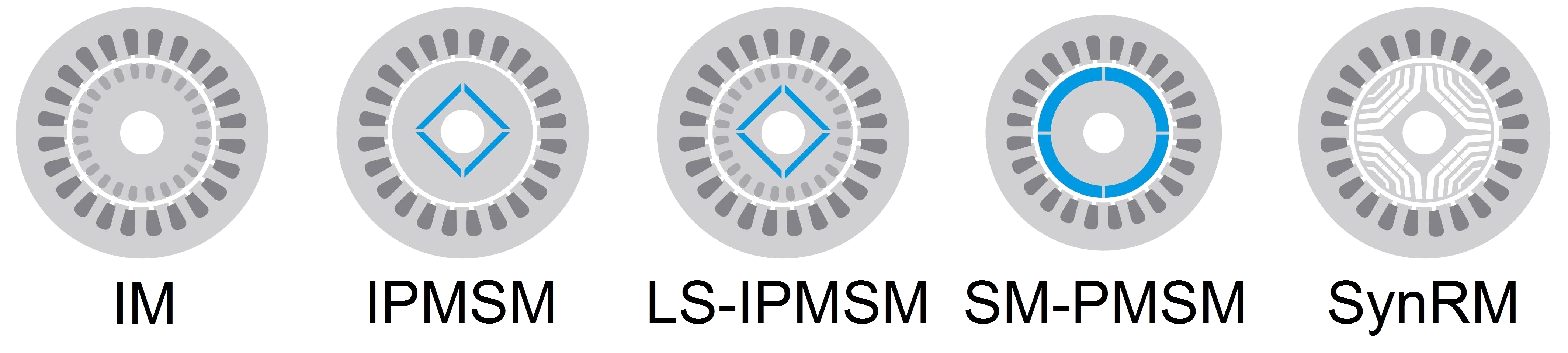

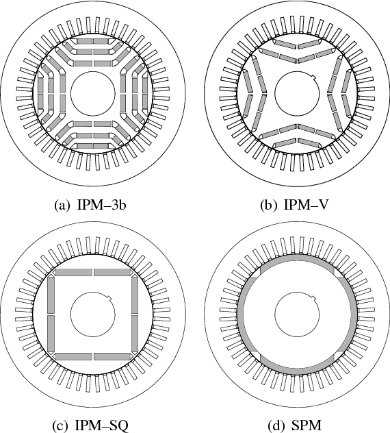

Foto Utentefede1978, per la precisione direi che, nella maggior parte dei casi, sono le barriere di flusso (cioè i "tagli" nel ferro di rotore) a determinare l'anisotropia, cioè il fatto che l'induttanza vista dallo statore varia a seconda della posizione del rotore. Solitamente i magneti sono posizionati al centro (talvolta ai lati) delle barriere.
Una carrellata di tipi di motore AC:
Configurazioni tipiche di IPMSM ed SM-PMSM:
I motori a "riluttanza assistiti da magnete" non sono altro che IPMSM nei quali la coppia di riluttanza è prevalente su quella elettro-dinamica (legata al magnete). Esiste una varietà di motori cha va dall'SM-PMSM (magneti superficiali, anisotropia quasi nulla) al motore a riluttanza puro.
