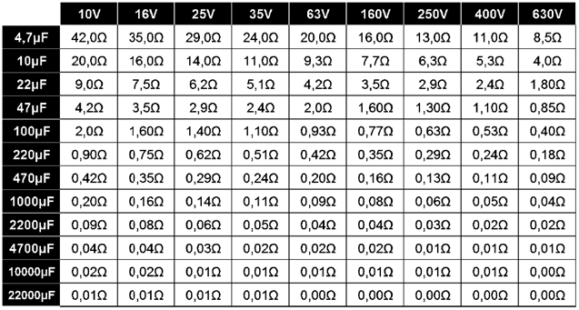

Dipende dal tipo di condensatore ed in particolare della sua resistenza serie.
Se parliamo di elettrolitici "comuni" allora (vedere tabella di
Tekonoris) ragioniamo sull'ordine di qualche Ohm o addirittura decine (ma c'è moltissima variabilità), valori che limitano fortemente la corrente di scarica.
Ma ci sono tipologie di condensatori (ad esempio quelli usati per rifasamento o per avviamento motore) che hanno resistenza serie di qualche millesimo di Ohm. In questi casi le correnti di scarica in corto circuito possono facilmente arrivare all'ordine delle centinaia di Ampere ed oltre.
