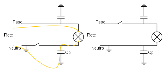

La tensione di rete viene distribuita di solito con una fase e un neutro: quest'ultimo e` al potenziale di terra.
Se l'interruttore sulla lampada e` messo sul neutro sei nella situazione della figura di sinistra. Il pezzo di filo che va dalla lampada all'interruttore ha una capacita` verso terra, e la corrente, piccola piccola, puo` seguire il percorso indicato. Anche gli altri conduttori hanno una capacita` verso terra, ma non danno nessuna corrente che passa attraverso la lampada.
Se invece l'interruttore e` sulla fase, sei nella situazione di destra. Ci sono sempre le capacita` parassite, ma nessuna fa circolare corrente nella lampada.

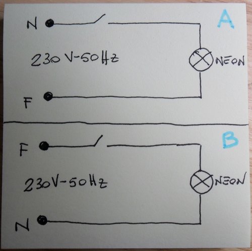

Non mi pare sia risolutivo fare in quel modo, dalla spiegazione data da IsidoroKZ appare evidente che l'inversione tra fase e neutro occorre farla a monte dell'interruttore, non sulla lampada.
Ovvio e sottinteso che la lampadina è collegata ad un interruttore di accensione...e che ai poli della lampada arrivi almeno un INTERRUTTORE... altrimenti la lampada starebbe sempre accesa..
Fatta questa premessa che non era neppure necessaria dare se chi legge ha un minimo di cultura di elettrotecnica... lui ha collegato in serie al carico un interruttore, e se come ho gia spiegato io...lui inverte fase e neutro, ho detto la stessa cosa che ha spiegato Isidoro.
E qui vi allego anche la mia spiegazione su carta:
Caso A: il circuito attuale di wutrut
Caso B: il circuito che ho consigliato io, invertendo fase e neutro senza modificare nient'altro
Se fai l'inversione a monte... ai capi otterrai l'inversione ugualmente...
Ed è quello che deve accadere, utilizzando un interruttore a monte

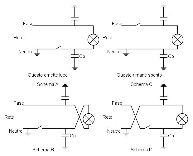

Non ho mica capito. Stai dicendo delle cose in contraddizione fra di loro.
Quindi cosi`, come mostrato nello schema B, in basso a sinistra: ho invertito i collegamenti alla lampada, quindi secondo te dovrebbe essere spenta.
Pero` nello schema B, in cui ho invertito i collegamenti, la lampada e` ancora direttamente collegata alla fase, e quindi secondo la seconda affermazione dovrebbe emettere luce. Allora quale delle due affermazioni precedente e` giusta? Bisogna scambiare i poli della lampada oppure la lampada non deve essere collegata direttamente alla fase? Sono due cose diverse: la lampada in B e` accesa o spenta?
Adesso stai dicendo una cosa diversa, non che bisogna girare la lampada, ma mettere l'interruttore sulla fase, quindi schema C, che era quello che avevo indicato in precedenza. Questo non si ottiene invertendo la lampada.
Non e` che per caso quando dici di girare di 180 gradi stai pensando a quello che c'e` nello schema D? Ma questo e` uguale allo schema C. Per ottenere questo non bisogna "girare la lampada" ma scambiare fase-neutro prima dell'interruttore.
