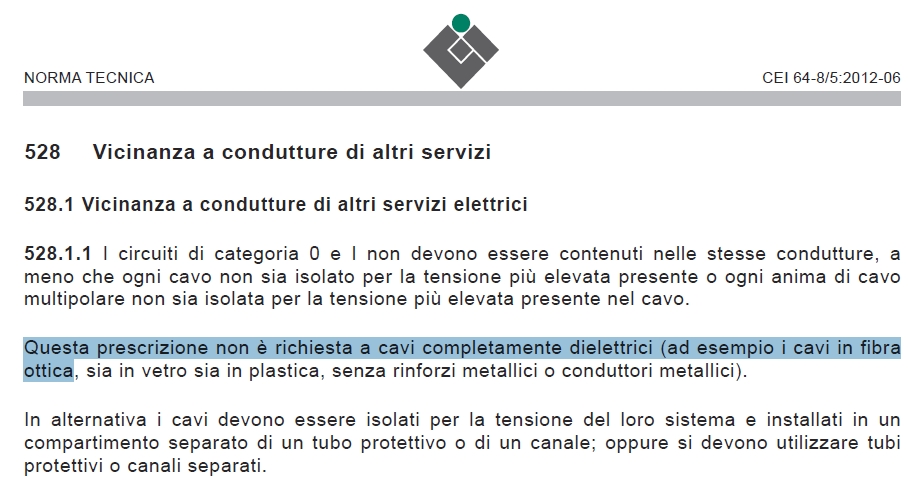

Vorrei gentilmente sapere se esiste una norma di riferimento per la posa di cavi in fibra ottica all'interno delle abitazioni. In particolare vorrei sapere se vi sono riferimenti a riguardo la posa di cavo in fibra ottica nei corrugati sottotraccia in cui sono già installati conduttori per il trasporto di energia elettrica a bassa tensione(230 V).

Vi è solo un riferimento in cui sottolinea il fatto che le fibre sono dielettriche e quindi non hanno bisogno di separatori. Quindi sembra possibile l'istallazione nelle canalizzazione per trasporto di energia rispettando la normativa. Aspetto nel frattempo che qualcuno mi confermi tale tesi.

Vi ringrazio molto della risposta, ora è tutto chiaro.
Spero che possa essere utile anche ad altri.
Aggiungo ancora alcuni aspetti legislativi e normativi.
Il D.P.R. 380 del 06/06/2001 all'art. 135 bis prevede che gli edifici di nuova costruzione o sottoposti a ristrutturazione (permesso di costruire) siano dotati di un infrastruttura fisica multiservizio e di un punto di accesso (per le nuove costruzioni).
Per ottemperare all'obbligo di cui sopra si faccia riferimento alle seguenti Norme/Guide:
• guida CEI 306-2:2014;
• guida CEI 306-22:2015;
• guida CEI 64-100/1:2006 e relativa V1:2009;
• guida CEI 64-100/2:2009;
• guida CEI 64-100/3:2011;
• norma CEI 64-8:2012 e relative V1:2013, V2:2015, V3:2017.
