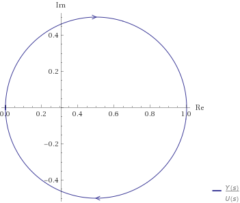

Salve a tutti, ho provato a calcolare il diagramma di Nyquist della funzione di trasfermento
\frac{\text{1}}{\text{1+s}}
ma, tracciando il diagramma con Wolfram Alpha mi trovo due intersezioni e non capisco come calcolare le intersezioni che ci sono.
Sono riuscito a calcolarmi i limiti , solo che non mi trovo con il grafico .

Come hai ricavato quel grafico?

Buonasera, quel grafico l'ho ricavato inserendo la funzione di trasferimento in Wolfram alpha .

Che intersezione ti aspettavi?

Hai provato a tracciare il disegno qualitativo a mano?
Scrivi la funzione G\left ( \textup{j}\omega  \right ), esplicitando in seguito il modulo e la fase.
Come ti ha detto Foto Utenteg.schgor, riporta i tuoi calcoli analitici.

Si, provando a mano non mi trovo appunto con Walfram ..
mi sono calcolato i limiti a 0 e infinito e mi trovo come G.Schgor

Puoi riportare i calcoli, come richiesto da Foto Utenteg.schgor?

Ecco i calcoli
G(j\omega)= \frac{1}{j\omega+1}
|G(j\omega)|= \frac{1}{\sqrt{\omega^2+1}}
\phi (G(j\omega))= 0-arctan(\omega)
\lim_{\omega \rightarrow 0} |G(j\omega)|= 1
\lim_{\omega \rightarrow o} \phi G(j\omega)= 0
\lim_{\omega \rightarrow oo} |G(j\omega)|= 0
\lim_{\omega \rightarrow oo} \phi G(j\omega)=-\pi/2

1) Ripeti i calcoli considerando separatamente i limiti per:
+\infty
-\infty
0^+
0^-
2) Cosa puoi dedurre dai risultati? Come deve comportarsi il grafico?

Con i limiti che ho calcolato mi trovo cosi (foto inserita da G.Schgor) ovviamente per simmetria devo tracciare anche la circorferenza nel primo quadrante
