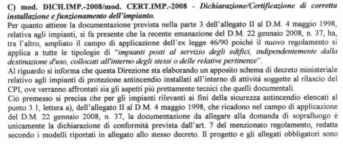

Buongiorno a tutti,
rifacendomi anche a vecchi post già pubblicati, avrei il seguente dubbio:
a seguito di confronto con un funzionario comunale, ho scoperto che per emettere una dichiarazione di rispondenza per IMPIANTI ELETTRICI in un ambiente soggetto a prevenzione incendi non è sufficiente l'iscrizione all'ordine come da DM37/2008 ma servirebbe anche l'ulteriore abilitazione ai sensi 818/84 come indicato nella circolare 515/2008 dei Vigili del Fuoco.
Se fosse così molti colleghi sarebbero in difficoltà (anche se in realtà non avrebbe molto senso considerato che sono comunque abilitati alla progettazione), e nel caso mi domando che valore avrebbe considerato che nel DM37/2008 non è richiesto?
Grazie e buon lavoro

se la circolare è questa:
https://www.aernova.eu/images/Download_ ... .04.08.pdf
a me sembra che gli impianti a cui fa riferimento siano quelli antincendio.

[5] Re: Requisiti per emettere DIRI
Messaggioda Foto Utentelillo » 10 gen 2019, 18:26
se poi fai riferimento alla parte tra parentesi, altro non è che un copia-incolla dell'art. 7 comma 6 del DM 37/08.

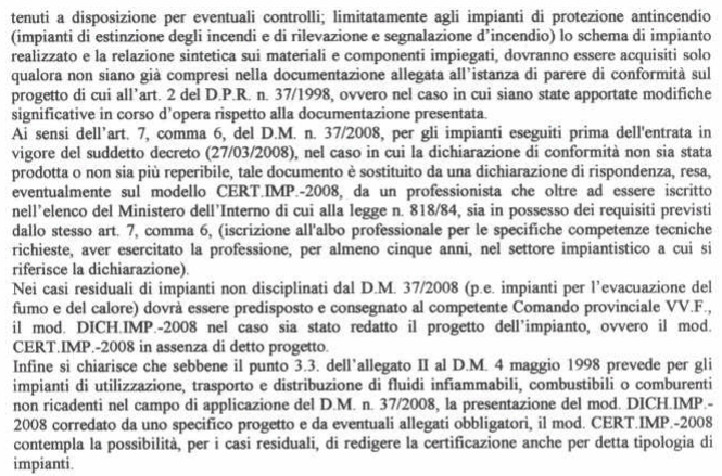

[8] Re: Requisiti per emettere DIRI
Messaggioda Foto UtenteGoofy » 10 gen 2019, 18:51
Per rilasciare la dichiarazione di rispondenza DM 37/2008 non serve l'iscrizione all'elenco dei professionisti antincendio, che l'attività sia soggetta o meno non importa.
L'iscrizione serve invece per rilasciare la "CERTIFICAZIONE DI RISPONDENZA E DI CORRETTO FUNZIONAMENTO DELL’IMPIANTO" su MOD. PIN 2.5 – 2014 CERT.IMP. che è una cosa diversa.

[9] Re: Requisiti per emettere DIRI
Messaggioda Foto UtenteSympler82 » 10 gen 2019, 18:56
Credo che questa circolare più recente tolga tutti i dubbi
