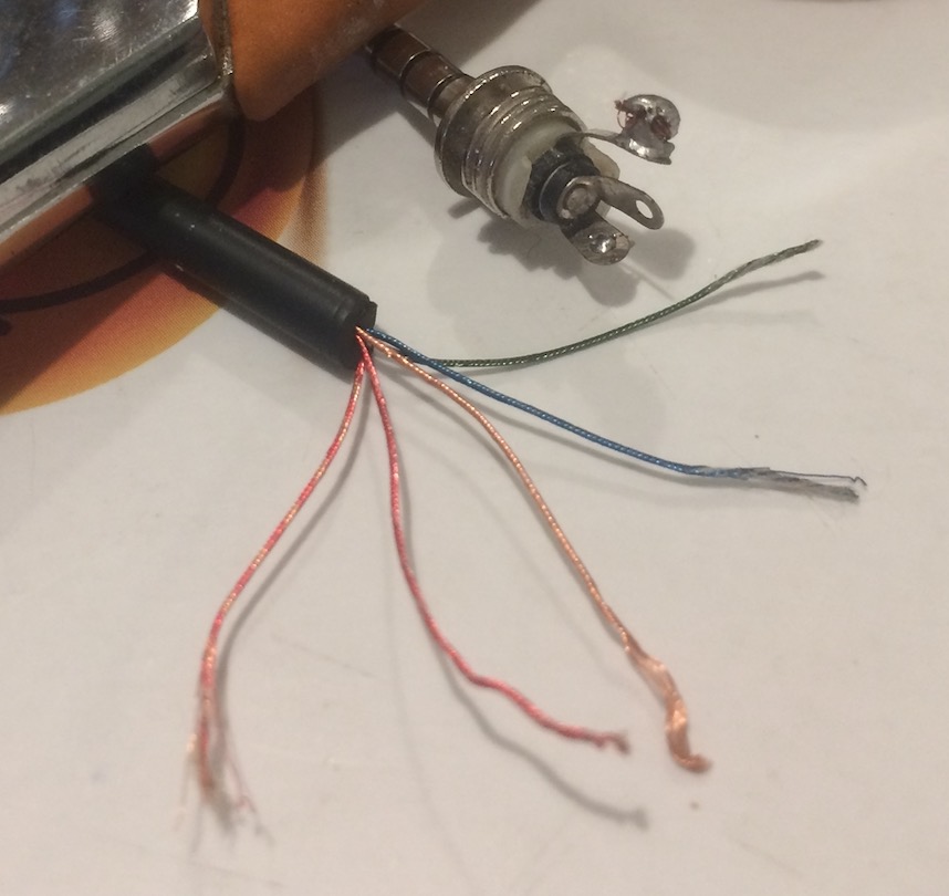

Il seguente cavo ha 5 fili ed è collegato ad una cuffia per videogiochi compresa di microfono.
Vedo 5 fili e non mi torna, poi sul jack di cui non commento la qualità, vedo solo 3 connessioni...
A mio avviso dovrebbe esserci: canale audio dx e sx, massa e microfono. Il 5o filo ?!??!
Il jack ha 4 poli ma vedo solo 3 connessioni, l'enigma!

La corrispondenza potrebbe, ad esempio, essere questa:
1) Canale audio SX
2) Canale audio DX
3) GND canale audio
4) Terminale + microfono
5) Terminale - microfono
... la conferma, o smentita, si potrebbe avere solo aprendo le cuffie per vedere come sono le connessioni ai singoli elementi (auricolare SX, auricolare DX e microfono).
Nel jack a 4 poli, uno dei contatti è collegato direttamente alla ghiera filettata, come quella che appare a destra nella figura:
... per caso non è che si è rotto aprendolo??
Quindi i collegamenti audio/microfono, potrebbero essere eseguiti, di norma, secondo uno dei due standard previsti per i connettori a 4 poli, che trovi qui, dove AUX, nel tuo caso corrisponde al terminale + del microfono e al terminale GND devi collegare insieme il terminale - del microfono e il GND del canale audio.

Gli auricolari dovrebbero essere da 32 ohm, perciò misurando con un tester dovresti individuarli, dovresti misurare 25~30 ohm
Quei fili smaltati sono veramente scomodi da saldare
